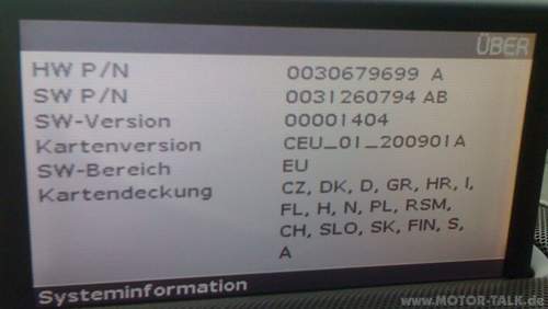

Ich hatte wohl Glück. Meiner ist EZ 04/2004 und das 0924er Kartenupdate läuft einwandfrei.
Ich habe mal ein Bild angehängt. Vielleicht kann jemand erkennen, ob ich noch ein Firmware/Bios Update benötige?
Vielen Dank!
Rti-system
Wenn 0924, also DVD DL Medien, laufen, sollte alles hübsch sein.
