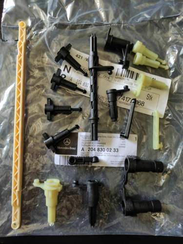

Ich habe ein Problem mit meiner Klimaanlage. 350cgi 2009. Und zwar geht es um die Lüftung für die Rücksitzbank(hinter der Mittelkonsole.Es gibt ja nur einen Temperaturregelerfür beide Schlitze. Egal welche Temperatur ich hinten einstelle, aus dem linken Lüftungsauslass kommt immer die Luft, die eingestellt ist. Aus dem Rechten Lüftungsauslass/ Schlitz kommt dauerhaft warmeLuft, egal was ich mache.
Das macht sich auch im vorderen Bereich bemerkbar. Seitlich von der Schaltung an der Kunststoffabdeckung( wo man quasi mit dem Bein immer dran kommt wenn man drin sitzt) ist es auf der linken Seite kühl, wenn die Klimaanlage läuft. Und auf der rechten Seite wird es sehr warm. Also müssen da ja die Lüftungsschläuche für hinten liegen.
Wenn die Klimaanlage aus ist kommt hinten immernoch keine kühle Luft raus, dennoch ist sie wesentlich "weniger warm" als mit eingeschalteter Klimaanlage. Vielleicht kann mir ja jemand helfen...

Hab den Teppich auf der Beifahrerseite herausgenommen und wie zu erwarten war, hat sich das Gestänge von der Kugel gelöst.
Leider hat das erneute einclipen nur 1 Woche gehalten und ich werde wohl auf der Fahrerseite den Stellmotor abschrauben müssen, um das Gestänge komplett zu ersetzen.
Habe mir schon den Reperatursatz (A2048300233) besorgt. Auf dem Bild kann man mal sehen, was dieser alles beinhaltet.
Weiß eventuell jemand, ob man die beiden Aufnahmen mit den Kugeln ebenfalls einfach auswechseln kann?
Vom Aussehen her würde ich auf die beiden unteren Aufnahmen (Farbe: 1x Natur + 1x schwarz) neben dem Gestänge tippen. Diese scheinen ganz am Ende einen Clip zu haben, aber einfach herausreißen würde ich diese ungern, da sie ins Innere des Klimakasten führen.

Also einkleben kann man das Gestänge definitiv nicht, da das ganze frei beweglich bleiben muss.
Wenn ich das richtige sehe, dann betreibt der Stellmotor auf der Fahrerseite die Aufnahme der Mischklappe für hinten links.
Das Gestänge wird zwischen den Aufnahmen der Mischklappen links und rechts geclipst, um die Bewegung vom Stellmotor, wie ein Kugelgelenk auf die rechte Seite zu übertragen.
Am Ende habe ich nun das Gestänge getauscht, indem ich die Teppiche im Fußraum herausgenommen und mit einem kurzen Torx-Winkelschlüssel den Stellmotor abgeschraubt habe.

Leider habe ich keine Bilder gemacht (nach dem Entfernen der Stellmotorschrauben war ich leicht entnervt^^).
Der Stellmotor muss raus, da man ansonsten nicht an die andere Aufnahme kommt, in die das Gestänge eingeclipst ist.
Der Reparatursatz hat 34,06€ zzgl. MwSt gekostet.
