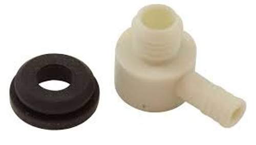

Ich würde auf den Bremskraftverstärker tippen. Möglicherweise ist das Ventil undicht. Bei geradeaus Fahrt ist alles paletti. Beim Rückwärts fahren läßt das Gummi das Vaccum ab. Evtl. steht der Bremskraftverstärker unter Spannung und beim Rückwärtsfahren dichtet das Gummi nicht mehr 100% ab und verliert nach dem 1. Bremsen sofort das Vacuum. Ich weiß, ist weit hergeholt, aber was besseres habe ich im Moment nicht auf Lager.
Ist schnell getestet und ein neues Ventil kostet nur ein paar Cent.
Bremsventil

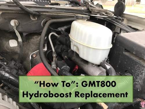

Hier, das auf dem Bild ist ein Hydro Boost der wird angetrieben durch die Servopumpe unten. Du erkennst ihn an der fehlenden Trommel für die Vakuumunterstützung bei einem normalen Bremskraftverstärker.
Soweit ich weiß, hatten die meisten GMT 800 Hydro Boost Systeme.
Wenn die Servopumpe ausgelutscht ist und keinen ordentlichen Druck mehr liefert, hast du keinen ordentlichen Druck auf dem Hydro Boost und damit lässt die Bremskraftunterstützung nach.
