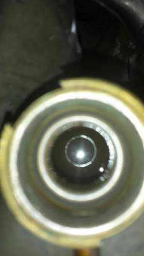

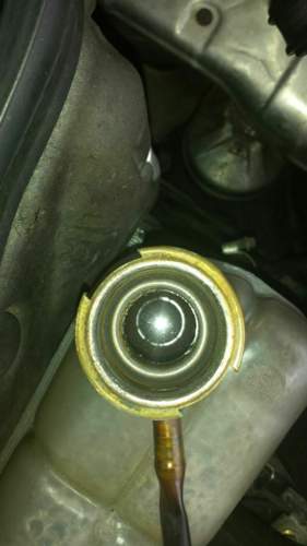

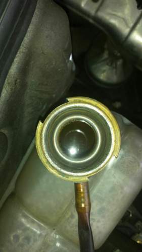

Ich fahr am Freitag in die Werkstatt und die sollen mal drüber gucken. Ich hab mal noch ein Foto von dem Kühlwasser gemacht man erkennt es allerdings nicht gut.

Armatur muss raus wenn du den Wärmetauscher sehen willst. Riecht im innerem süßlich? Tepich vorne nass?
@Dimi. schrieb am 27. Juni 2016 um 20:33:45 Uhr:
Nein, ich meine nicht den Heizungswärmetauscher, sondern den Wärmetauscher für die Motorölkühlung.
Wenn er einen hat dann sitzt der WT direkt am Ölfiltergehäuse. Ist so ein geripptes Teil mit Schlauchanschluss daran. Da sieht man aber von außen nicht ob defekt. Das muss man, wenn dann auch mit Druck auf Dichtigkeit prüfen.
@Dimi.
Das ist bis jetzt nicht der Fall.
@E300TDT
Kann die braune Farbe auch daher kommen, das es vielleicht Korrosionsrückstände sind?
