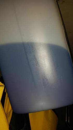

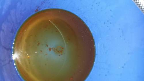

Hallo VOLVO Gemeinde.
Ich habe letzen Monat das Külwasser gewechelt.
Motor und Kühler mit klarem Wasser gespült 2x.
Gemisch eingefüllt entlüftet und mehrmals nachgefüllt. Alles i.O.
Nun nach ca. 300 km hab festgestellt, das das schöne blaue Gemisch die Farbe von Kakao angenommen hat.
Muss also wieder raus die Brühe. ..
Wie bekomm ich das System richtig sauber. ...
Bin für nützliche Tipps dankbar..
Mfg der Micha

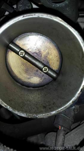

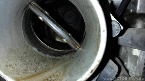

Ich hab gleich den gesamten Anssaugtrakt mit Bremsenreiniger gesäubert. Den Luftmengenmesser die Schläuche, Drosselklappe und den Ansaugkrümmer soweit ich reinkam .
Das Resultat ist ist ein ganz sauberer Motorlauf erhebliche Leistungszunahme. Und das einschalten der Klima bremst den Motor nicht mehr.

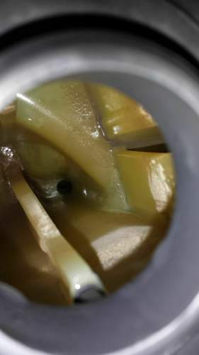

Wenn Ihr mal Euer Kühlwasser ablasst; und es kommen nur 3 Liters raus ... hängt der Rest hinter verschlossen Kanälen fest.
Die Aktion mit der Zitronensäure war bei mir ein voller Erfolg.

Aber warum sollte das Säubern des Ansaugtraktes da etwas bringen?
Verstehe den Zusammenhang nicht.
Ansaugtrakt ist ja wenn immer "zugemüllt" , mit oder ohne Klima-Einschaltung...

Nein nein Leute.
Den Anssugtrackt habe nur gleich mit gereinigt.
Das ,, klackern,, ging nach der gründlichen Reinigung des Kühlsystems weg.
Wieso der Klimakompressor plötzlich leichter läuft weis ich auch nicht wirklich da er ja nicht direkt im Kühlkreislauf hängt...
Ich vermute das die Wasserpumpe durch die verengten oder verdtopften Kanäle im Kühlsystem stark gebremst wurde und beim einschalten der Klima wurde dies noch verstärkt...

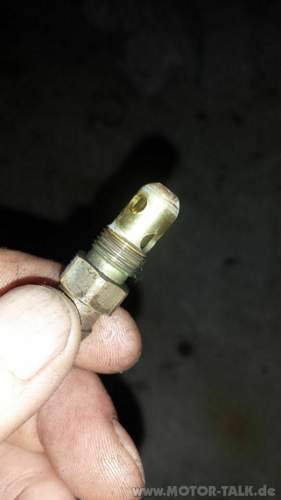

@V40Micha:
hast du den Ablasshahn hinten am Motor nun benutzt oder nicht?
Wie hat das geklappt?
@orlando318 schrieb am 16. Juli 2015 um 12:44:17 Uhr:
@V40Micha:hast du den Ablasshahn hinten am Motor nun benutzt oder nicht?

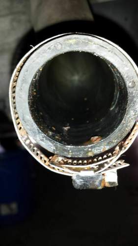

Hi.
Ja klar hab ich dort das Wasser rausgelassen... vorm spülen mit Zitronensäuregemisch kam dort nur ca 1 Liter raus geplätschert...
Nach dem spülen gut dad doppelte.
Ich empfehle den Anschluss ganz rauszuschrauben.. sonst bleibt ca 0,5 Liter Wasser im Block stehen. .
Grüße Micha
Toll! Gut , dass du ein Bild gemacht hast.
Beim Wechsel des Kühlwassers werde ich das auch so tun.
Aber da es noch immer "Volvo-Blau-Grün" ist lass ich es vorläufig....
