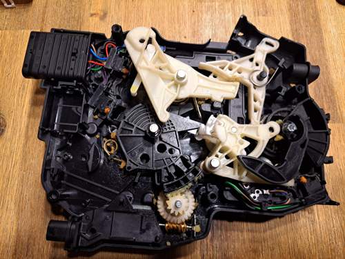

nachdem mich meine linke Schiebtür vor zwei Wochen fast zum Verzweifeln gebracht hat scheint sich die Lage nun wieder gegeben zuhaben. Aber was kann die Ursache sein.
Hintergrund: Vor zwei Wochen war es mir über mehrere Tage fast nicht möglich meinen V vernünftig zu nutzen. Die linke Schiebtür öffnete sich wie sie wollte(einsteigen, Zündung an und Tür fährt auf, Auto aufschließen und sofort fährt die Tür auf) und lies sich teilweise nur nach mehrfachen ziehen am Türgriff dazu bewegen wieder zu zu fahren. Total nervig. Die Diagnose zeigte an, der äußere Griff wird betätigt obwohl niemand diesen berührt. Jetzt ist seit ca. 1,5 Wochen das Problem komplett verschwunden, alles funktioniert wie es soll.
Kann es sein, das hier eventuell ein Seil zwischen Griff und Steuergerät geklemmt hat? Oder wie wird das Öffnungssignal zum Türsteuergerät übertragen. Ich bilde mir ein über ein Seil.
Vielleicht hat auch jemand ein Bildchen davon.
Danke Euch für Hinweise.
Micha

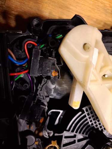

Nachdem meine linke Schiebtür in der Woche vor Ostern wieder ein extremes Eigenleben entwickelt hatte, habe ich die Schiebetür dann mal geöffnet um der Sache auf den Grund zu gehen.Schon das war kompliziert da die Tür immer wieder Auf bzw. Zu fahren wollte.Interessanter Weise hat dann auch der Einklemmschutz nicht gewirkt, die Tür hat beim Schließen immer weiter gedrückt.
Habe dann die ganzen Bowdenzüge gelöst und diese Türsteuereinheit mal ausgebaut.Im Anschluss das Teil geöffnet.Mein Verdacht das irgendwas feucht wird ist unbegründet. Selbst bei Wassereintritt am Griff dürfte dieses nicht in das Steuerteil gelangen.In dem Steuerteil gibt es eine komplizierte Hebelmechanik für die verschiedenen Funktionen und schlussendlich werden Mikroschalter betätigt.Den für den Aussengriff habe ich dann mal gelöst.Geht nicht weit, wegen dem kurzen Kabel.Er sah soweit ok aus.Er ging etwas hakelig zu drücken.Habe ihn dann paar mal vorsichtig betätigt, dann ging er besser.Habe dann alles wieder montiert und das Problem war seit dem nicht mehr da.Ich werde mal schauen ob man diese Schalter irgendwo zu kaufen bekommt.Da könnte ich bei widerauftreten einen neuen verbauen.
