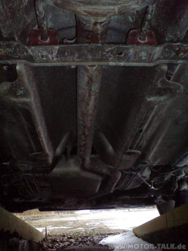

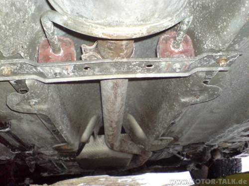

Hab mal Fotos gemacht kannst ja vielleicht kannste da mal einzeichnen wo das sein soll. Kann dir nicht so recht folgen. Denke auch das da was sein muss.
Bild-3
Bild-5

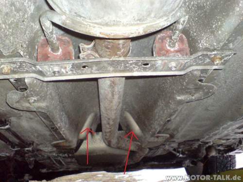

Habe die Stellen markiert, dort werden die Halterungen sein, aus diesem Grund wird das Blech dort auch ausgestellt sein!

Super Jan
vielen Dank. Kannst mir vielleicht noch sagen welche Gummis ich da benötige. Sind das die gleichen wie am Endtopf ?
Tschau Marcus
Ich habe die ganz normalen Gummis genommen die auch am Endschalldämpfer verwendet werden!
