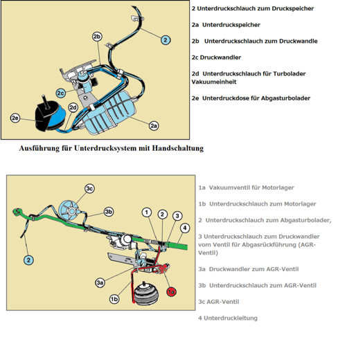

Vielleicht hilft das auch ein wenig weiter.
Hallo
Zahlen sind immer Schön ;grins!
normal soll es so ablaufen ,beim VTG/VTN-Lader -
2te Person am Zündschlüssel erforderlich +Taschenlampe
1) Motor starten,im Leerlauf laufen lassen
2) sofort nach Motorstart muss die Regelstange vom Gestänge ca 10 mm hineinfahren
3) Drehzahl bis ca 3000 U/min erhöhen
4) die Regelstange muss jetzt wieder herausfahren
wenn das Gestänge sich beim TE nur ca 2mm bewegt ,
- kann man das von Tmmy empfohlene VTG-Training machen !
- bzw kann auch der Druckwandler defekt sein bzw die Entlüftung verdeckt sein !
es gibt keinen Druck bzw Unterdruck ,
wo der Druckwandler bei z.B. -0,4 Bar Unterdruck sich soundsoviel mm bewegen muß !
der Druckwandler erzeugt durch die PWM-getacktete Ansteuerung
immer einen sogenannten Mischdruck ,
erzeugt aus anliegendem Unterdruck am Eingang Druckwandler und
aus der Athmosphäre ,deswegen MISCHDRUCK !
mfg
Unterdruck-y25dt-mv
Unterdruck-y25dt-mv-handschaltung
Unterdruckanschluss-turbo-y25dt

man kann aber wenn man Druckluft hat leicht etwas Druckluft in den Druckwandler einleiten,
von dem Anschluß der zur Druckdose des VTG/VTN Laders geht .
im Stromlosen Zustand muß ja die Athmosphäre eine Verbindung zur Druckdose haben .
das Gestänge der Druckdose geht ja bei Zündung aus zurück !
im Allgemeinen ist da nur etwas Schaumstoff oder Gaze als Filter zu finden .
das kann man auch als VTG Training bezeichnen ,Grins
