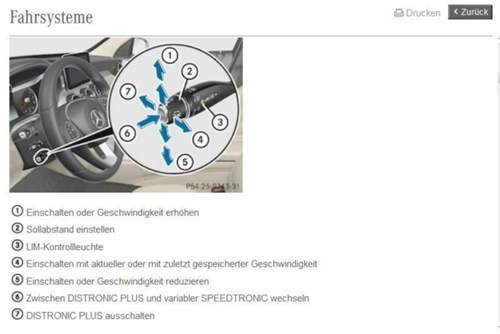

Wo stellt man denn für Distronic + den Abstand ein?
@klosibaer schrieb am 23. Juni 2015 um 21:03:39 Uhr:
Drehen am Distronic-Hebel.
Die Kappe des Distronic-Schalters ist ein Drehknopf für den Abstand.
Nach vorne gedreht = kurzer Abstand. Zum Fahrer hin = größerer Abstand
Punkt 2 im Bild
