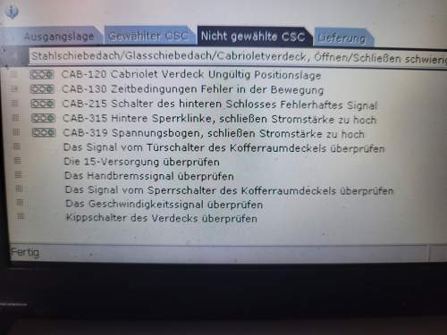

gestern ereilte mich ein kleiner Schock beim Öffnen des Verdecks. Mitten in der Bewegung ist das Verdeck stehen geblieben und war tot. Die Leuchtdiode am Schalter zeigte nichts an. Hinzu kam, dass die hintere Klappe offen stand und der Zugang zum Kofferraum so gut wie unmöglich.
Als ich mit halb offenen Dach ein Stück gefahren bin erwachte der Schalter zumindest zum Leben, also wird er nicht defekt sein. Mit viel Mühe, der Hilfe meines Sohnes und etwas Lackschaden ist es mir gelungen das Dach manuell zu schließen. Ein idiotisches System!
Der Cabrio Schalter hat, egal ob man auf Schließen oder Öffnen gedrückt hat, nur geöffnet. VIDA hat eine Reihe von CAB Fehlern angezeigt. Ua. Cab 120 und 215.

Ich hänge ein Foto von den durch Vida ausgelesenen Fehlern an. Kann einer von Euch etwas daraus erkennen in welcher Richtung sich das konkrete Problem befindet?

Zitat:@deconet schrieb am 13. Juni 2025 um 11:20:53 Uhr:
Danke für Eure Vorschläge. Ich habe erstmal bei Vikingmotors angerufen, vor Ende Juli ist kein Termin mehr zu bekommen. Ich hänge ein Foto von den durch Vida ausgelesenen Fehlern an. Kann einer von Euch etwas daraus erkennen in welcher Richtung sich das konkrete Problem befindet? Danke schon mal für alle die Interesse zeigen. Du.
Die Fehler sind ja grün, also alt bzw. nicht aktiv vorliegend nach meiner Kenntnis. Mein C haut nach einer Weile immer erneut diverse Fehler wie Spannung zu hoch etc. rein, die Funktion ist aber absolut einwandfrei.
Lösch doch noch einmal Fehler, Kontrollier ob die Heckklappe wirklich zu ist und das (P) Symbol dauerhaft leuchtet, also die Handbremse als angezogen erkannt wird. Dann startest du noch einmal einen Versuch das Verdeck zu öffnen und das Prozedere bricht vorraussichtlich an einem bestimmten Zeitpunkt ab. Dann erneut auslesen und man kann das ganze besser ausgrenzen.
Ich hatte letztes Jahr einen simplen Kabelbruch in der Nähe eines Steckers der Mikroschalter für die Verdeckklappe auf ähnliche Weise ermittelt.

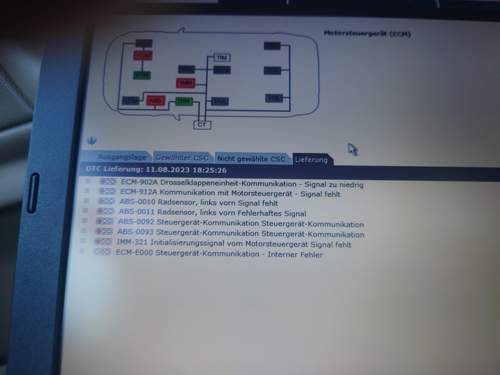

Werden aktuelle Fehler nicht unter Lieferung angezeigt? Lieferung ist aber ausgegraut. Das sind Fehler die irgendwann mal Vorlagen und nicht aktuell sind. Deshalb grün, möchte ich behaupten. Der Wagen wurde nicht ausgelesen sonst könnte man Lieferung anwählen. Datum und Uhrzeit der Auslosung wird auch angezeigt. Oder liege ich da falsch?
Bzw. Das Foto ist nicht beim Auslesen entstanden...? Die Ausgangslage ist ebenfalls interessanter als das auf deinem Bild.

Die Fehlercodes habe ich vor einigen Tagen gelöscht - auf dem Foto sind die Überreste in VIDA zu sehen. Habe mich danach nicht mehr getraut zu versuchen das Dach nochmal zu öffnen.
Nachdem der Cabrio Schalter im halb geöffnetem Zustand gar kein Lebenszeichen von sich gab ist er, nachdem ich ein kurzes Stück gefahren bin wieder aufgewacht. Allerdings war es so, dass, egal ob ich auf öffnen oder schließen gedrückt habe, das Verdeck nur aufging. Schließen war nur manuell möglich. Also absolutes Chaos. Bislang funktionierte das Verdeck einwandfrei, lediglich die seitlichen Klappen haben zeitweise geklemmt. Das hat sich aber von selbst gegeben. Und nun auf einmal das...

Das Verdeck arbeitet nach exakter Reihenfolge Schritt für Schritt. Tritt dann ein Fehler auf läuft es bis zu diesem oder aber ab diesem Fehler das normale Prozedere durch. Ob öffnen oder schließen ist dabei egal.
Wenn der Fehler ein Zielkonflikt darstellt, bimmelt dann das Relais. Bei halb manuell aufgrund von Fehlfunktion und dann halb elektronisch hat man das dann z.B.
