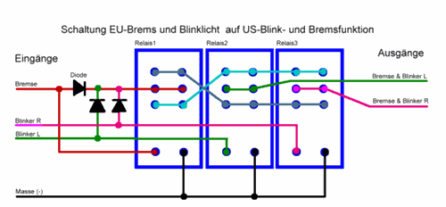

Ich habe bei meinem Buick Park Avenue die US- Heckleuchte eingebaut. Bei diesem Fahrzeug ist es so das es aussen einen Teil hat der nur Licht ist in der Mitte sind 2 Birnen die Standlicht, Blinker und Bremslicht sind. Nun muss ich ja den Blinker auf die selbe Phase hängen wie das Bremslicht. Es funktioniert aber nur solange man nicht gleichzeitig bremst und blinkt, den dann bleibt der Blinker stehen.
Mein Frage ist nun: Wie geht das nun das die Blinker trotzdem gehen, muss ich da einen Wiederstand oder soetwas einbauen? Und wie/ wo bekomme ich sowas?

Ich habe mir die Schalung (siehe Bild) gebaut. Wenn kein Licht (Standlicht) brennt blinken oder bremst es auf beiden Birnen (so wie es sein sollte). Wenn das Licht an ist brennt nur die innerste Kammer, zu dem ist es immer so das der Blinker zwar geht wenn ich gleichzeitig Bremse und Blinke aber er ca 2 mal schneller läuft. Hat jemand noch eine Idee?
Bin mir echt am über legen ob ich einfach das Loch der äussersten Kammer vergrössere und mir dort Blinker einbaue weil beides auf einer Phase (Blinker und Bremse) irgendwie nur Probleme macht. Das Standlicht wäre dann normal und Blinker und Bremse einfach etwas anders als bei der US Version. Es wäre nicht so schlimm bis auf das ich etwas an der Leuchte bohren/ feilen müsste, was ich nicht so super finde weil nicht original.
Schaltung
Wenn der Blinker doppelt so schnell Blinkt, dann heist das, dein Blinkerrelais erkennt die Birne nicht, es fehlt die Last. Wenn du noch ein normales Blinkerrelais hast, es gibt auch Blinkerrelais die Konstant Blinken (Lastunabhängig) und die Frequenz nicht ändern bei Ausfall einer Birne. Ist zwar nicht zulässig als Fahrtrichtungsanzieger, aber bei den US-Heckleuchten spielt das dann wohl auch keine rolle mehr.

Also müsste ich das Blinkerrelai ändern? Was für eins muss ich da kaufen?

Soweit ich weiss hat die EU Version die ich besitze einen ganz andern Kabelbaum als die US Version und deshalb geht es nicht ohne Zusatz zeugs.
Man nennt diese Schaltung "2-Kreis-Blinkerschaltung". Es bedarf dazu keiner Diode o.ä., sondern die Schaltung wird im Blinkerschalter realisiert. Und zwar dadurch, dass das Bremslicht-Signal zunächst vom Pedal in den Blinkerschalter geht, und dort dann folgendes passiert:
- kein Blinken, nur bremsen: auf der linken und rechten hinteren Blinker-/Bremslicht-Leitung wird Dauer-Plus vom Bremspedalschalter durchgeschaltet --> beide Bremsleuchten gehen an. Vorne passiert nichts.
- blinken links und bremsen: Bremslicht-Kreis links wird im Blinkerschalter mechanisch unterbrochen, dafür wird das Signal vom Blink-Relais auf Blinker vorne links und Bremslicht links gegeben. Rechts wird weiterhin Dauerplus vom Bremspedalschalter auf die rechte Bremsleuchte gegeben.
- blinken rechts und bremsen analog zu links
- blinken links ohne bremsen: Signal vom Blinkgeber wird auf linken vorderen Blinker und linkes Bremslicht gegeben. Das rechte Bremslicht ist aus.
Heißt: Die Blinker vorne und die Blink-/Bremsleuchten hinten stellen jeweils unabhängige Stromkreise dar, daher die Bezeichnung Zweikreis-Schaltung.
In den Blinkerschaltern für den nordamerikanischen Markt ist die entsprechende Anzahl Kontakte vorhanden; es kann sein, dass Fahrzeuge für andere Märkte einen Schalter bekommen haben, der nur eine Einkreis-Schaltung abbildet. Wenn das beim TE der Fall ist, müsste er sich den US-Schalter besorgen. Oder ein hin und wieder im Internet angebotenes elektronisches Gerät beschaffen, dass die Zweikreis-Schaltung nachbildet. Wird für Uralt-Oldtimer oder Traktoren angeboten.
