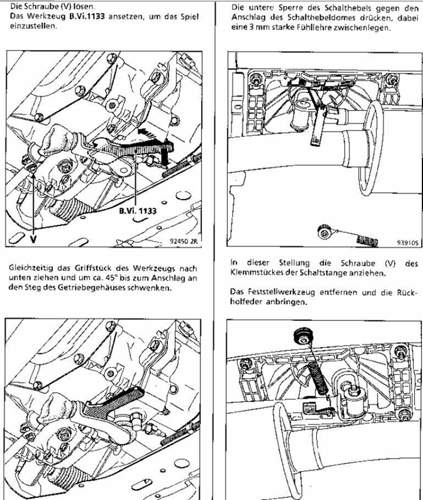

Kam aber neus Problem, was auch vielleicht meine Schuld ist. Beim Ausbau habe ich alles markiert, jedoch zu spät gemerkt, dass der Stift nicht wasserfest war. Alle Markierungen waren weg. Wenn ich jetzt den ersten Gang einlege passiert, dads der Rückwärtsgang eingelegt wir obwohl ich den "Ring" (mir fällt die Bezeichnung nicht ein) nicht hochziehe. Hab ich zu weit das Gestänge rein geschoben?

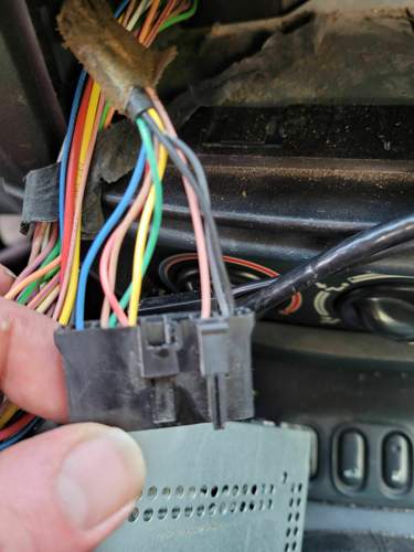

Meine zweite Frage am Rande? Wollte ein Renault Megane CD Radio einbauen. Dieses hat 2 kleine Stecker blau und gelb. Im Auto ist ein schmaler länglicher verbaut. Weiß jemand wie ich umpinnen kann? Pinbelegun/Farbe.

Du hast die Schaltstange auseinadergezogen anstatt die Schaltung unter der Gummitülle am Getriebe abzuschauben ? Na dann, es ist eine böse Frickelei bis das wieder passt. Die Stange ist nicht zu tief in die aufnahme geschoben sondern leicht verdreht. Es geht da um 1-2 Millimeter ! Wenn das nicht genau passt dann geht entweder der Rückwärtsgang ohne die Sperre zu betätigen rein und der 5te nur sehr schwer oder überhaupt nicht oder genau umgekehrt und der fünfte geht zwar gut rein, aber der Rückwärtsgang nicht oder nur sehr schwer.
Es gibt da eine Leere die am Getriebe zwischen Schaltung und Getriebegehäuse eingelegt wird und dann die Schaltung so eingestellt wird das es passt. Die Abmessungen dieses Werkzeuges werden aber leider nirgendwo aufgeführt. Wie das aussieht beim einstellen sieht man in dem Bild.

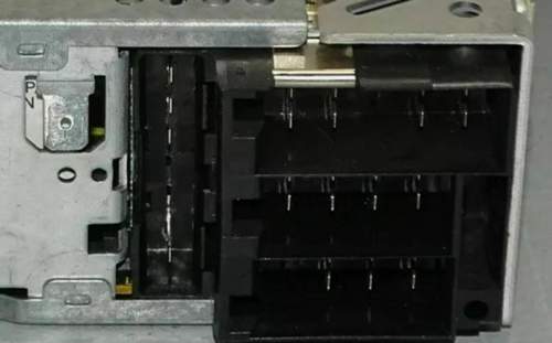

Radio Steckerbuchten, Blau ist für AUX und CD Wechsler, Gleb ist für die Lenkradfernbedienung.
Da gibt es aber bei Google Bilder mit Steckerbelegungsplänen.
Jb-getriebe-schaltung-einstellen
Das ist das richtige Wort, böse Frickelei. Aus den Fehlern lerne ich schon. Für das nächste Mal weiß ich es besser. Werde mal beim anderen drunter klettern und alles abmessen bis es bei mir alles passt.

Kurze Rückmeldung. Es ist eine Fummelarbeit die Gänge wieder einzustellen, vor allem wenn man es alleine macht. Hat aber geklappt. Danke für den Tipp. Es waren 2mm.

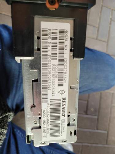

Es war ein Kassettenradio (mit flachen Stecher) verbaut. Ich wollte ein CD Radio, wie auf dem Bild zu sehen ist einbauenich, komme aber mit den Farben/Pinbelegung nicht klar (gelber und blauer Stecker)
20210222
Das CD Radio

Der Stecker den Du da hälst, der dürfte für das Display oben im Armaturenbrett sein ?
Kannst Du mal ein Bild der Rückseite des Originalradios machen ? Also von den Steckerbuchsen ?
Da kann ich dann eher was zu sagen und helfen.
Zu den Kabeln an dem schwarzen Stecker den Du da in der Hand hälst, Gelb ist in der Regel geschaltetes Plus und der Blaue dürfte für Standlicht sein.
Messe das mal bei eingeschalteter Zündung am gelben Draht muss dan 12V Plus sein. Wenn Du standlichteinschaltest müsste auf dem blauen Kabel Plus sein.
Das
Screenshot-20210225-133140-ebay
Drei Pins von oben und zwei von unten
Der Stecker dazu

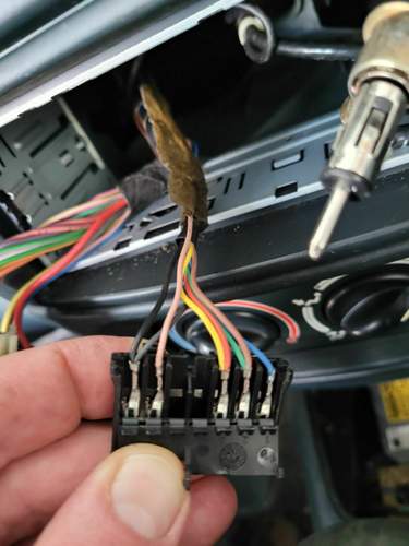

Hab in aufgemacht. Siehe Foto
20210225
Wollte nur ein Radio mit original Display und Lenkradfernbedinung, aber wenn es nicht geht, dann habe ich diesmal Pech gehabt.
