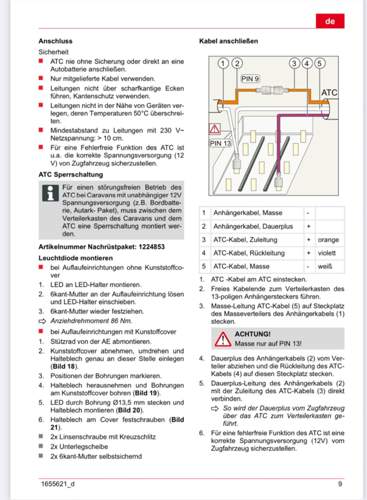

ist die dose überhaupt bei bmw vom werk mit der ladeleitung versehen??
Hier sieht es aber anders aus oder täusche ich mich?
Oben rechts im Bild ist vom Auto kommend nur PIN 9 und 13 angeschlossen
Kann mich auch erinnern, das es funktioniert hat als ich den Wohnwagen ohne laufenden Motor oder Zündung angesteckt hab.

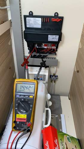

So jetzt konnte ich am Wohnwagen messen.
An jedem der Kabel liegen über 14 V an wenn der Motor läuft.
Naja das ist doch die Wohnwagenunterverteilung oder nicht ? Die sind doch bestimmt alle durch geschliffen die Bockpole. Deine Steuerung im Wohnwagen kenne ich nicht . Da kommt sowieso wenn nur der Dauerplus vom Auto an . bzw. vom Netztravo bei 230v Anschluss die gewandelten 12v .
An der AHK Steckdose messen . Der Kühlschrank läuft meistens nicht auf deine Verteilung mit auf da musst du direkt am Kühlschrank messen am Heizstab da dieser Pol so für nichts anderes benutzt wird .

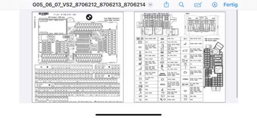

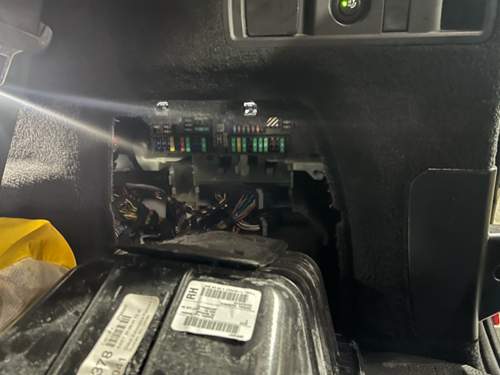

Ich sitze im ich gucke mal eben ob ich die Sicherung finde und probiere es an unserem Tabbert gleich aus , wenn ich die Sicherung Ladeplus finde .
Wenn du hier deine FIN eingibst
https://www.bmw.ie/en/topics/owners/fusecard.html
Kriegst du dein Plan .
Kasten sitzt hinten rechts . Sicherung 240 267 289!
Auf Seite 15

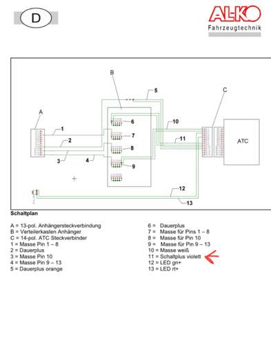

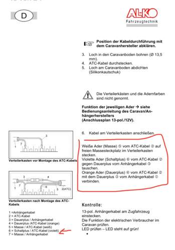

Ich weis ja nicht wer das ATC eingebaut hat und ob er es richtig gemacht hat, Fehler können jedem passieren . Aber da steht Violett Zündungsplus mit Dauerplus tauschen , wenn das nicht gemacht worden ist und der Zündungsplus auf einmal tot ist wird es wohl nen Fehler geben . Der Schaltplus ist auf jeden Fall erwähnt . Deshalb ist das erstmal wichtig das du an deiner AHK Steckdose Ladeplus/Schaltplus raus bekommst bevor du den ganzen Wohnwagen jetzt auseinander pflückst .
Wo der ATC Verteiler ist weis ich so auch nicht , wahrscheinlich unterm Wohnwagen unten an der Achse .

Wie sieht es hier eigentlich aus ?
