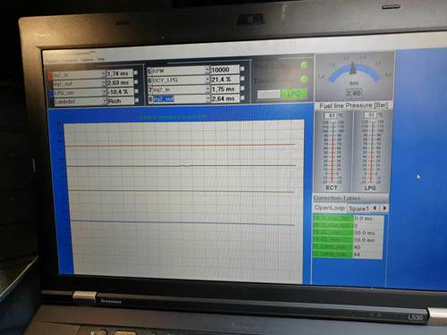

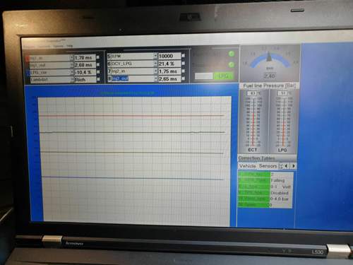

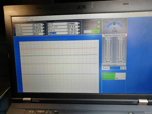

Dann stimmt auch die Einstellung der Drehzahl nicht, dieser liegt jetzt bei 10.000 U/min, das kann nicht stimmen!
Des halb kannst Du auch den RPM-min nicht einstellen.
Das ist der Wehrt, welcher Drehzahl mindestens erreicht sein muss, bevor die Gasanlage zuschaltet.

Wo (unter welchem Reiter) kann ich das denn mit der Drehzahl einstellen?
10.000 kann nicht passen.

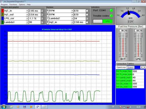

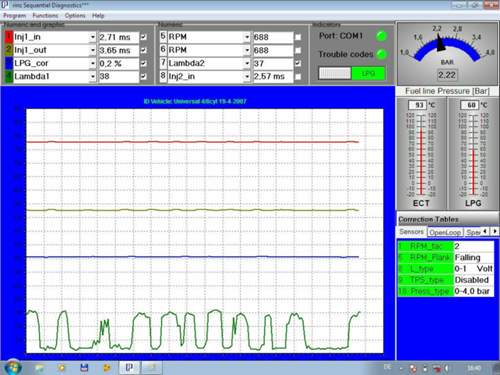

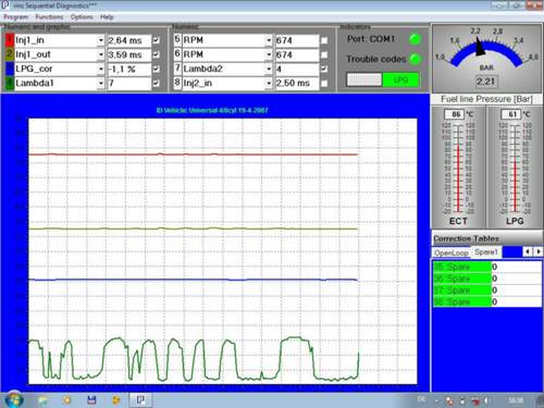

Hänge dir mal Bilder meiner VSI1 aus einen Omega 3,2L an.
Wo aber auch so einige einstellungen noch nicht sauber eingestellt sind.
Hatte mit diesen Wagen immer Probleme wenn es auf die Autobahn ging.
Beim beschleuigen hat er ständig auf Benzin umgeschaltet und wenn ich Vollgas fahren wollte, hat man gemerkt, das er zuweing Gas/Kraftstoff bekommt.
Lpg-prins
Lpg-prins
Lpg-prins
+4

Aber leider finde ich nicht:
Denn bisher finde ich die Drehzahl nur oben links unter den istwerten.
Bin jetzt auf Arbeit. Und habe jetzt den Schaltpöan nicht zur Hand.
Ändert sich die Drehzahl überhaupt?
Es kann auch sein, dass das Kabel für die Drehzahl gar nicht abgeklemmt ist.
Habe dir mal eine Einbauanleitung angehangen.
Schau mal wo das violett/weiß Kabel (Pin 40) der Gasanlage angeschlossen ist.
Diese sollte entweder am NWS oder Zündspule angeschlossen sein.
Manchmal wird das Kabel auch an eine Einspritzdüse angeschlossen. Sollte aber keine Benzindüse sein oder wenn schon dann vor den Abgriff der Gasanlage angeschlossen sein.
Schließ es keinesfalls direkt an die Zündspule an!. Da muss unbedingt ein RPM -Modul zwischen. Verbrutzelt sonst deine Steuerung.
Einspritzzeiten im Leerlauf sind zu kurz soll > 3ms. Druck ist etwas zu hoch. Steht aber schon ein paare Seiten vorher
@apfel23 schrieb am 6. April 2021 um 10:55:06 Uhr:
...Druck ist etwas zu hoch...
Nicht bei diesen Motor!
Da soll der Druck zwischen 2,2 und 2,4 bar liegen.
Sonst kan es Probleme unter Last geben.
Ich bin etwas verwirrt, was die Drehzahl im prins Steuergerät angeht.
Denn die bleibt bei 1000 stehen.
Was mich wundert ist, das die wohl das Drehzahl Signal am Nockenwellenverstellermagnet abgegriffen haben.
So wie ich es kenne muss es aber vom Nockenwellenhallsensor abgegriffen werden.
Oder was könnten die dort abgegriffen haben?
Wenn ich das umlöte, muss ich da ein Modul zwischen setzen? Denn oben wurde gesagt das sonst das Steuergerät abbrennt.
Das verwirrt mich doch ein wenig.
Wofür benötigt eigentlich das prins Steuergerät die Drehzahl? Wird da etwas berechnet?
Oder ist das wie das O2 Lambdasonden Signal?
Nur ein istwert zum Anzeigen in der Prins Software?.
