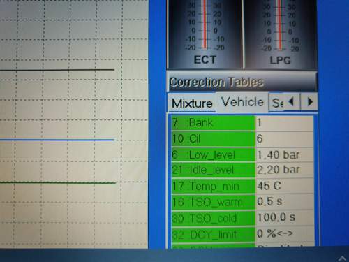

Mir sind da ein paar Sachen aufgefallen und zwar habe ich ja das Problem das der Wagen auf LPG zu mager läuft und die Selbstanpassung (leerlauf sowie Teillast) im Benzin Motor Steuergerät in den roten Bereich wandert.
LPG _cor ist bei fast +13%. Warum auch immer?

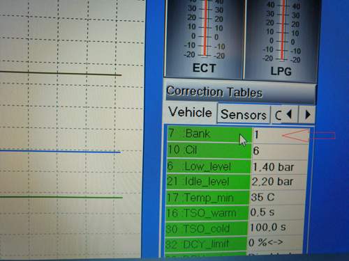

Und ich habe gesehen das bei mir die Zylinderbank 1 ausgewählt ist, das ist aber ein V Motor mit 2 Zylinderseiten, oder geht es nur darum das die Lambdasondensignale dann 2x angezeigt werden? (leider wurde das Lamdasondenkabel wohl nicht angeschlossen)

da stimmt einiges nicht bei den Einstellungen.
Der inj1-in darf sich beim Umschalten von Benzin auf Gas oder andersrum sich nicht viel ändern.
(Inj1-in sind die Einspritzzeit der Benzindüse.)

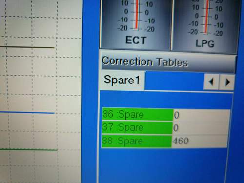

Da stimmt vieles nicht:
1) Idle_Level ist auf 2.2bar gesetzt, P_Sys zeigt 2.41bar -> Druck am Verdampfer reduzieren..
2) Die Fueltrimms im Leerlauf zeigen 0.0% für beide Bänke. Unter Teillast 1.19 und 1.34. Das heißt vermutlich wird um 19% bzw 34% angereichert. bei +-25% ist m.W. Schluss und MKL geht an.
Wie sieht das unter Benzin aus? Das ist wichtig zu wissen!!!!! Also nochmal die Frage: Geht er auch im Leerlauf in Störung, oder nur unter Last??? Oben schreibst du :" ... ich ja das Problem das der Wagen auf LPG zu mager läuft und die Selbstanpassung (leerlauf sowie Teillast) im Benzin Motor Steuergerät in den roten Bereich wandert." Das steht im Widerspruch zu Bild 9!!! Oder ist Bild 9 unter Benzin??? Wenn das unter Benzin ist, reichert er auch da schon viel zu sehr an und zwar auf beiden Bänken!! LMM könnte defekt sein.
Die Parameter der Software werden sich duch deine Austauschaktionen ja nicht geändert haben.
Der Druck am Verdampfer ist zu hoch eingestellt (2.41bar eingestellt, in der SW stehen 2.2.
Neuere Verdampfer haben zwei Anschlüsse, die zur Ansaugbrücke führen sollten (Überduck und MAP), sind die korrekt angeschlossen?

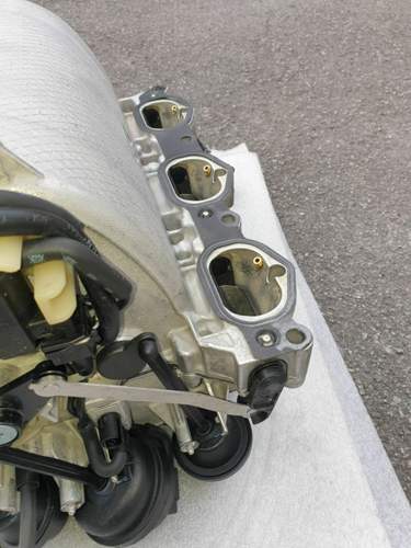

Ich habe in den letzten Tagen mal die gasanlage eingestellt, dadurch entsteht der magerlauf nicht mehr so schnell.
Aber er bleibt auf der rechten Zylinderkopf Seite.
Nach der Autobahn fahrt habe ich nochmals mit bremsenreiniger das Saugrohr abgesprüht.
Auf der rechten seite reagiert er darauf. Links nicht.
Es ist also etwas undicht. Nur komisch finde ich, das er das auf Benzin nicht macht.
Na ja ich werde wohl nicht herum kommen das saugrohr zum 3 mal auszubauen. Ist ja auch alles so schön eng (:
Die gaseinblasdüsen habe ich mit loctite eingeklebt und diese sind sehr sehr nah an den Ventildeckeln.
https://www.lpgparts24.de/...s-VSI-Einblasduese-fuer-die-Ansaugbruecke
Diese habe ich verbaut.
Gibt es vielleicht düsen die leicht gebogen sind? Oder die man vielleicht etwas biegen kann?
Meine sind sehr dünn und brechen sofort beim leichten biegen.
Vielleicht hat ja noch jemand einen Tipp für mich.
Denn sonst müsste ich die gebohrten Löcher im saugrohr verschließen und neue bohren.
