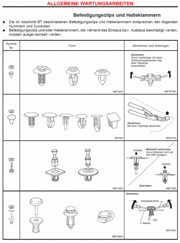

Wenn nur geclipst, dann zieh diese ab. Darunter sind dann die Befestigungen für den Spoiler. Ich hab das den ,,normalen'' und der hat hinten ne komplett andere Verkleidung.
Zur Verkleidung:
Wenn bei den Griffmulden keine Schrauben sind (siehe Bild (weiß ich leider nimma auswendig)), dann ist die nur geclipst. Am besten mit einem breiten Flachen Schraubendreher in den Spalt rein, die Clipse suchen und runterhebeln.

Ich hab den SRI als Stufenheck. Da sind diese komischen Stoppen drin, die man quasi nur raussziehen muss um an das innere der Heckklappe zu kommen. Nissan versteckt aber gerne hinter dem Plastik Schrauben, z.B. Türverkleidung. Also trotzdem schön vorsichtig sein, da Plastik ja auch gerne mal bricht.
