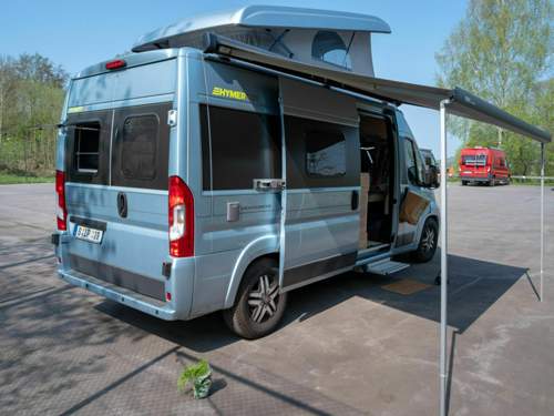

Hallo Ihr lieben, kennt von euch jemand dieses, oder aehnliche geraete aus persoenlicher erfahrung?
klick
Es ist so das ich mein mobil inzwischen gekauft habe, es passt auch sehr schoen und ich freue mich. (klack)
Das alte hatte eine auf dem dach verbaute klima die jedoch zu schwach war.
Stand das auto in der sonne (was man natuerlich eh nicht tun sollte, aber manchmal geht es nicht anders, dann hatte es zum beispiel draussen 30C und drinnen 40C, oder mehr (eher mehr).
Wenn man nun die klima an macht, dann muss man die fenster schliessen, mit durchzug klappt das nicht so recht mit der klimatisierung. 🙂
Dann hat es das auto aufgeheitzt auf ueber 40C und die klima hat abgekuehlt auf etwa 30C. 😁
Das ist zwar schoen mit den 10C weniger, aber wer oben genau gelesen hat, waermer war es sowieso nicht (draussen). Macht man schoen durchzug ist es im auto so warm (oder kalt) wie draussen und man hat auch ohne klima 30C (in dem fall) Das war also voellig sinnlos mit dieser klimanlage. (so oder so immer 30C 😁)
Voellig sinnlos nicht, eine warme sommernacht (ohne sonnenschein) da konnte sie schon prima kuehlen, nur wenn das auto in der sonne stand war es hoffnungslos und ebend nicht besser als durchzug.
Also wollte ich beim naechsten eine bessere klima verbauen und was habe ich bekommen?
Ein aufstelldach, das ist garkein platz fuer eine dometic, oder so.
Das aufstelldach war auch mein wunsch, das ist schon richtig alles nur die klima faellt weg.
Ist jedoch ziemlich hoffnungslos wenn die grosse es auf dem dach nicht gepackt hat das so eine kleine was bewirkt, oder? Vielleicht wieder in warmen sommernaechten und tags halt aus der sonne fluechten und durchz ug machen? Oder kennt jemand eine "power variante" von sowas?
