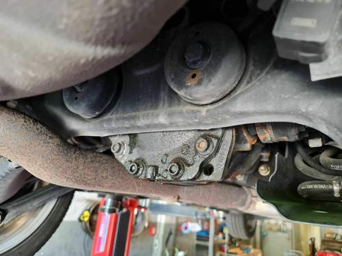

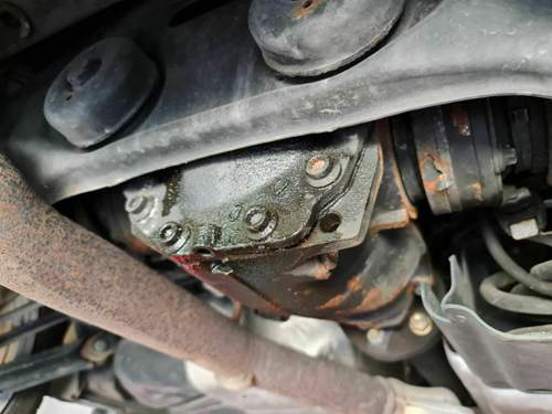

habe mir heute wieder ein Fahrzeug angeschaut und brächte Eure Einschätzung was die "Differentialnässe" angeht. Habe hier und da mal gelesen, dass es sehr heufig bei CLKs vorkommt, dass Differential feuch/nass wird. Daher die Frage: wie würdet Ihr diesen (siehe Fotos) Zustand einschätzen? Die Nässe auf den Bildern ist eher durch das Fett als durch den Ölfilm verursacht... Die roten Punkte könnt Ihr ignorieren, das war ein ungewünschtes Kameraeffekt (in Wirklichkeit gab es da überhaupt keine Rötung).
Danke im Voraus!

Das sieht sehr frisch aus.
Wurde das Öl vor kurzem gewechselt? Leckt schon ordentlich.
@Anderas , Ne, soweit ich weiß wurde das Öl nicht gewechselt. Also Du meinst es sieht schon schlimm aus, oder?
Sieht halt sehr frisch aus, normal kleckert es erst wenig und Dreck bleibt haften. Wenn es dann mehr wird spült es den Dreck mit weg.
Ist aber dann bestimmt gereinigt worden und jetzt sieht man viel frisches Öl, wo soll das herkommen wenn es nicht gewechselt wurde?
Das Öl im Diff ist, wenn noch nie gewechselt, pechschwarz.
Es läuft auch irgendwo oben raus, überfüllt?
@volmen3 die Frage hast du doch schon gestellt? Ein undichtes/schwitzendes Differential ist nicht "normal", kann halt mit dem Alter auftreten. Undicht ist und bleibt aber undicht. Und wenn es so feucht ist, ist das auch kein Schwitzen mehr. Wo soll das "Fett" herkommen, welches dafür verantwortlich sein soll?

zum Fehler mit dem Differential… so bekämst du den Wagen nicht durch den TÜV … Reparatur beim Profi 1200€.. vorausgesetzt du kannst selbst ein- und Ausbauen…was du ja auch nicht schaffst…. Und ähnliches ist an jedem!!!! CLK in der Preislage

@azzY, die frage habe ich schon gestellt, die letzte Frage bezieht sich aber auf ein anderes Fahrzeug. Da hast Du recht, dass es häufig vorkommt. 😁 Ich habe mir nur gedacht: Sollte der Preis stimmen, könnte man auch so ein Problem im Kauf nehmen..

TÜV: Reinigen mit Bremsenreiniger. Das die Dinger feucht sind erwarten die schon - kein Problem. Solange keine Tropfen runterhängen.....
Dauerhaft: Neues Öl und lecwec rein und in 80 Prozent der Fälle ist Ruhe nach ner Zeit (war bei mir auch so).
Das feuchte Diff ist das kleinste Problem. Verstehe die Diskussion nicht. Haben doch "alle"?
Kann ich befürworten, wenn es nicht hilft ließe sich auch was Gebrauchtes einbauen.

Naja in Kauf nehmen kann man alles und kostet die Bude nix, ist es auch egal. Wie gesagt, meiner hat 184.000 gelaufen und das Diff ist trocken, Öl hab ich gerade neu gemacht. Mein 200er hatte mit mehr als 250.000 auch nix am Diff, immer diese verflixten Ausnahmen... 🙄
Also wenn man die Zeit hat, einfach nach dem technisch Besten suchen und vielleicht bei Abstrichen auch Dinge in Erwägung ziehen die man selbst beheben kann.
Ansonsten, für den Alltagsbock mag vielleicht die "Lecwec-Methode" auch erstmal funktionieren. Fakt ist trotzdem, Öl gehört nicht nach außen und ein feuchtes Diff ist nicht OK. Es ist und bleibt ein Mangel. Ob man damit leben kann, muss man eben selbst entscheiden.
