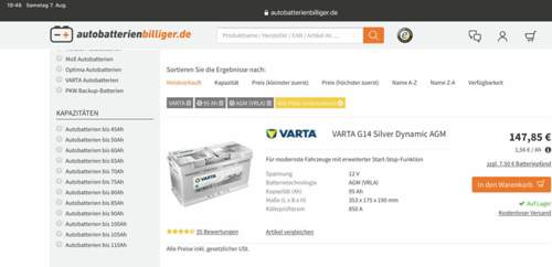

Eine Varta G14 kriegt man um deutlich unter 200 Euro inkl. Versand. Mein billigste war um 145 Euro + Versand, die letzte um 160 Euro zu haben.
Die Varta gibt’s im Netz als AGM für ca. 150 €.

168,- im Netz,baugleiche Varta 12V/95Ah nur ohne Mercedes Stern !

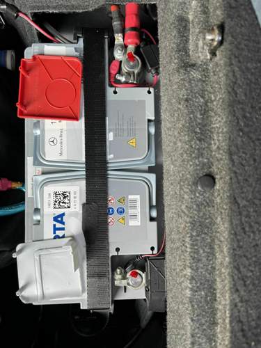

Preis heute Abend, Lieferung recht zügig, tausch beim 211er ohne große Vorkenntnisse in 15 Minuten.
Es keinerlei Elektronische Vorkenntnisse benötigt lediglich beachten zuerst Minus abnehmen und diesen Pohl auch zuletzt wieder montieren. Dann Fensterheberschalter alle in der geschlossenen Stellung einmal länger halten, dasselbe mit dem Schiebedachschalter, wenn eins vorhanden ist. Uhrzeit über APS 50, Comand oder Kombiinstrument neu einstellen, fertig.
Webside Batterie Günstiger
