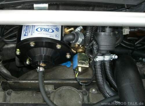

So sieht der große Filter übrigens aus.

danke mit dem Foto,
meinst du 1, das hab ich auf jedenfall das ding seh ich immer...
2 kann ich grad nicht sagen...hab ich nicht im kopf
Liebe Grüße
Wolfgang

Hallo Wolfgang
1 ist der Verdampfer und 2 ist der Gasfilter.
Der Tausch hat bei mir 15 Minuten gedauert.
Gruß Ralf

Hallo Ralf,
lange ist es her und ich heb diesen Thread mal nochmal nach oben, vielleicht weiß ja jetzt jemand was schlaues. Ich hab inzwischen nachgesehen, ich hab den neuen, grossen Filter gefunden.
