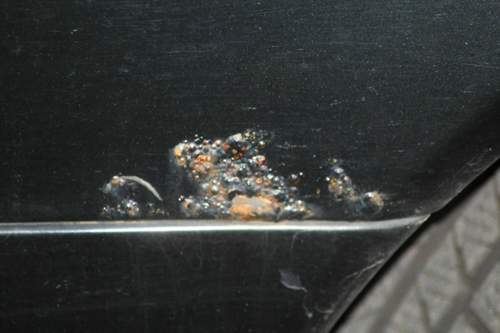

Moin,
die HU war/ist wieder mal fällig.
Meine Kutsche leidet unter der Rosfraß - Fäule an den Radläufen VL/VR/HL/HR, es sind kleine Löcher, so 5 - 10 mm Durchmesser. Die Belche fühlen sich auch schon leicht "dünn" an.
Was mein Ihr?
Gibt es Reparaturbleche, die man einschweißen kann ?
bzw. ist "flicken" mit Glasfasermatten "erlaubt" um die HU für 2 weitere Jahre zu bekommen?
Auf perfekten Lack & "Schönheit" kommt es mir nicht an, brauche ein Langstrecken ReiseMuli, mit dem ich in dreckige Industriebetriebe einfahre. Die Optik wird soweit "instandgesetzt", das man es nicht als "Rostlaube" erkennt.

@jojoax vorne helfen nur neue Kotflügel, evt. vom Verwerter da gibt es manchmal was brauchbares. Zum Beispiel www.poellka.com Hinten gibt es nur das sogenannte Knie. Das ist das hintere Schwellerteil bis hoch zur Zierleiste. Der Rest ist selber dengeln. Mit Glasfasermatten Flicken ist Murks, weil das nicht hält, der Radlauf ist "doppelwandig". Die Rostanfälligkrut beim W220 1998-2002 ist ein bekanntes Desaster, spätere Baujahre Mopf waren wesentlich besser. Aber wenn die radläufe schon durch sind, dann möchte ich garnicht wissen wie die Schweller unter der Verkleidung fertig sind. Also Vorsicht beim Anheben mittels der Wagenheberaufnahmen. Wenn es knistert, sofort aufhören!!!!!
Ich würde mir im Umfeld meines Wohnortes ein paar zertifizierte Lackierbetriebe aussuchen und Angebote bzgl. Rostbeseitigung einholen. Wenn du das Auto noch im Winter fahren willst lohnt sich evtl. auch die Nachfrage nach einer Hohlraumkonservierung / Unterbodenschutz.
Ich denke, wenn es schon so weit ist, bringt Unterbodenschutz und Hohlraumversiegelung nichts mehr, denn da sind nur noch Löcher im Boden bzw. in den Schwellern. Wie sehen die Türunterkanten aus???
Wenn es wirklich in erster Linie nur um die HU geht: Mängelbericht erstellen lassen und dann vom günstigsten Lackierer für die zwei (Rest-) Jahre flicken lassen.

Bilder als abschreckende Beispiele zugefügt...
W220 Rostfraß in 2019 1
W220 Rostfraß in 2019 2
@jojoax meiner hat auch so ein Kur bekommen. Allerdings war ich damals dabei und die haben nichts nur überpinselt. Folgendes wurde gemacht.
Neue Kotflügel, da diese an den Halterungen beginnen zu rosten. Was dann außen sichtbar wird ist schon das Ende.
Neue Schweller rechts und links
Hintere Radläufe saniert und das "Knie" getauscht.
Alle Türunterkanten saniert und bis zur Zierleiste lackiert
Schiebedachrahmen saniert
A-Säule saniert
Kofferdeckel saniert
Seitenwänden und Dach lackiert
Das war 2008/09 bis heute sind nur Kleinigkeiten wieder aufgetaucht. Nichts gravierendes
