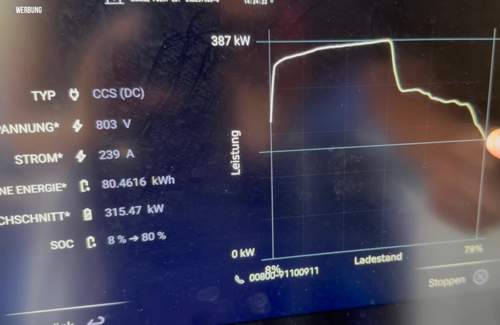

Korrektur:
8-80% in 15 Min mit 315kW Durchschnitt
Das sind 80kWh in 15 Minuten

Und es ist jetzt schon so, dass wenn man mit dem Q6 die maximale Ladeleistung will am Besten an den Ionity 350 lädt.
Im Übrigen wird der Cayenne so wie es aussieht mit den existierenden 350kW bei Ionity fast flach durchladen bis 80%
