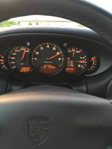

Hallo Dirk,
bei einer dieser "Nicht" PZ war er zur Reparatur ;-)))
Die Werkstatt meinte noch, ist halt ein 996 der läuft so...
Hier mal ein Foto vor der Reparatur, Bergauf auf der A5
996-tacho-2
