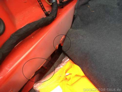

Der Schwarze mit 200.000 km konnte nicht überzeugen: doch zu wenig Belege, zu viele optische Mängel wie Beulen, Rostansatz, Kratzer, Nachlackierungen und weitere Unstimmigkeiten.
Aber wir haben in der Nähe noch einen angeschaut. Deutsches Fahrzeug, immer hier in der Gegend zugelassen, nachvollziehbare Historie, seit 7 Jahren Saisonkennzeichen, umwerfender optischer Eindruck (außen indischrot und innen komplett schwarz), belegbare 132.000 km gelaufen, C4 Handschalter, gute Ausstattung, alles funktioniert, fährt sich gut, klingt gesund... und hier kommt der Haken, bei dem ich um Rat fragen möchte: im Kofferraum befindet sich seitlich am Kotflügel für gewöhnlich ein Metallschild mit eingravierter Fahrgestellnummer, welches genietet/gestanzt ist. Das war bei allen begutachteten 993 so. Bei diesem fehlt dieses Schild. Man sieht auch keine zwei Löcher o.ä., wo das Schild mal gesessen haben könnte. Der aktuelle Besitzer hat das Auto vor 7 Jahren aus einem PZ geholt.
Lässt das Fehlen nun auf einen größeren Unfall schließen, und dass etwas Neues eingeschweißt wurde? Alle weiteren Merkmale eines unfallfreien 993 waren gegeben wie passende Spaltmaße, die diversen Aufkleber hinten / vorne / unter der Haube, die rot/gelbe Prüffarbe auf den Verschraubungen im Kofferraum etc.
Anbei Fotos aus dem Kofferraum, die "kritischen" Punkte sind eingekreist - und vielen Dank für die Einschätzung.
Beifahrer1
Beifahrer2
Fahrer1
Kann mir vielleicht ein 993-Fahrer einen Gefallen tun und zum Vergleich mal ein Bild seines Fahrzeuges posten bzw. eine Info zu diesem Metallschild geben? Danke.
