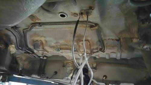

Das stimmt zwar, jedoch kann man die Leitung(en) nur in Augenschein nehmen wenn
der Tank raus ist. Siehe Bilder von Meinem, da sah im Bereich der Schläuche und
Bremssättel im Gegensatz zum TE alles wunderbar aus.
Oberhalb des Tankes jedoch nicht mehr, da die Korrosion dort schon weiter
fortgeschritten war.
Vielleicht wollen die Werkstätten dieses Sicherheitsrisiko vermeiden, der Preis welcher
aufgerufen wird erklärt sich durch die Demontage der Hinterachse und des Tanks.
Ich kann den Frust des TE sehr gut nachvollziehen, jedoch handelt es sich bei diesem
Problem immerhin um die BREMSEN, nicht mehr aber auch nicht weniger...
Gruß, mike.
Bild #209799601
Bild #209799602
Bild #209799603

Hi Max,
die Kosten sind so hoch, weil der Tank raus muss, wie bereits von mike beschrieben.
Keine Werkstatt wird eine Lösung mit Bördelgerät durchführen... ist zwar TÜV-gerecht
aber die Verantwortung ist viel zu groß... u.a. weil die Leitung an anderer Stelle bereits
angegriffen sein kann... wenn dann die Leitung dort undicht wird, dann kommt die
"Teilreparatur" wieder auf den Tisch.. ggf. mit rechtlichen Folgen für die Werkstatt
Andere Lösungen gehen nur in Selbstreparatur:
Die Verbindung häätte ich auf jeden Fall lösen können... Schlauch duchschneiden
damit Bremsfülligkeit abfließt... dann mit Rostlösen eine Woche behandeln,
dann Erwärmen... da löst sich jede!!!! Verbindung
Auch eine Bördelung kann ich selbst machen... das Werkzeug dazu ist nicht teuer....
Exakte Anleitung gibt es in der "Oldtimer Praxis"
Grüße waltgey

Ich verstehe vieles nicht. WEnn die Leitungen hinten durch sind, dann lasse ich nichtmal die Hinterachse, geschweige denn den Tank ab. Den Teilansatz mit Bördel-Verbindung (Diese Einschneidverbinder hatten meines Wissens nach keinen deutschen TÜV und ich habe diese auch kaputt gehen sehen) passiert am Unterboden, noch vor dem Tank. Denn, meist fangen die Leitungen erst so am Ende der Unterbodenverkleidung an zu rosten. Also davor abschneiden und Bördeln. Ich Schnitt die alten Leitungen ab da komplett raus und zog sie, fals möglich auch über dem Tank raus, sonst war der TÜV irritiert. Die neuen Leitungen legte ich sauber seitlich am Tank vorbei, mit Scheuerschutz und selbst gemachten Haltern. MAcht man das handwerklich korrekt, gibt es auch keine Beanstandungen beim TÜV. Ist zwar ein wenig Fummelei, aber mit diesen etwas weicheren Leitungen, die bei Franzosen-Fahrzeugen durchaus üblich waren und auch eine deutsche Zulassung haben, geht das und sieht dann auch sauber aus. Arbeitsaufwand ca 3 Stunden, Kosten dann inetwa 250 - 300 Euro (je nach Region und Stundensatz)
Was die Stahlflexleitungen angeht: Diese müssen auch auf die Länge "impulsfest" sein, also für ABS geeignet sein. Und das auf Meterware zu prüfen, das macht niemand. Von daher gibt es da wohl keine Zulassung.
Und eine so gammleige Verbindung, die sich nicht lösen läst... da dürfte dann die Leitung auch schon stark angerostet gewesen sein, sinnlos die irgendwie auf zu machen um dann bei einer Volldruckprüfung fest zu stellen, das sie platzt 🙂

...sauber seitlich am Tank vorbei, mit Scheuerschutz und selbst gemachten Haltern. MAcht man das handwerklich korrekt, gibt es auch keine Beanstandungen beim TÜV. Ist zwar ein wenig Fummelei, aber mit diesen etwas weicheren Leitungen, die bei Franzosen-Fahrzeugen durchaus üblich waren und auch eine deutsche Zulassung haben, geht das und sieht dann auch sauber aus. Arbeitsaufwand ca 3 Stunden...
Abgesehen von Überzeugungsarbeit, die gegenüber ''hartleibigeren' TÜV-Prüfern und manch 'altbackenem' Werkstattmeister hinsichtlich der zitierten CuNiFer-Leitungen mitunter immer noch vonnöten ist, sicherlich die sinnvollste Verfahrensweise !

Das Leichti so etwas selbst machen kann ist halt ein Privileg, alle meine Werkstätten
hatten dies wegen der Möglichkeit mangelder "TÜV Kompatibilität" abgelehnt...
Da Tank & Hinterachse eh raus mußten (Rostbeseitigung), konnte die Leitungen
dann auf "normalem" Weg erneuert werden.
Wäre ich der TE, würde ich Leichtis Weg versuchen, sollte sich eine Werkstatt
dazu bereit erklären...
Grüße, mike.
