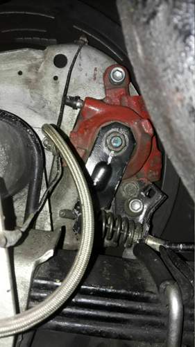

Hallo zusammen, ich habe mir einen 77er Trans Am gekauft bei dem ich schon einiges repariert habe.
Das Auto hatte meines Wissens hinten Trommelbremsen, diese wurden auf Scheibenbremsen umgebaut!
Leider fehlten an den Bremszangen die Halter/Hebel zum einhängen des Handbremsseils!?
Ich habe mir diese aus den USA besorgt, leider passt die Hebelrichtung nicht! Auf einer Seite zieht der Hebel in die falsche Richtung, so das ein Rad nicht blockiert!
Wollte jetzt ein Set aus neuen Bremszangen bestellen, aber auf den Bildern sehe ich, das ein Halter wieder in die falsche Richtung schaut! Die Stoßdämpfer befinden sich links hinter der Bremsscheibe und rechts vorderhalb! Deswegen muss das Bremsseil auf einer Seite umgekehrt eingehängt sein, damit es funktioniert.
(Ist schwierig zu erklären)

Wenn deine neuen Sättel so aussehen, wie auf Bild-2, sollte eigendlich alles passen.
Dann wird ein Zug Oben eingehangen und der andere Unten.
Achte noch darauf, dass die Bremsleitung Unten angeschlossen wird und der Entlüfter nach Oben kommt.
Aber dann wären ja beide Seilanschlüsse oben, da ja die Linke Zange auf der Vorderseite und rechts auf der hinteren Seite von der Bremsscheibe montiert wird! Dann müsste das Seil links länger sein und einen Bogen machen, da es ja von hinten kommen muss zum Sattel! ???
Gruß Helmut

O.K. verstanden.
Du brauchst also entwerder eine Verlängerung für das Handbremsseil oder eine Wippe + kurzes Handbremsseil.
Oder du findest einen Weg das Seil "verkehrtrum" an den Sattel zu bringen.
Hätte ich die Teile in der Hand, würde mir bestimmt was elegantes einfallen.

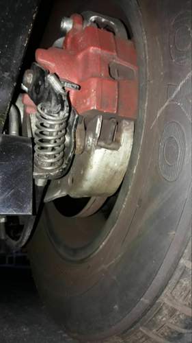

Diese Fotos habe ich aus einem YouTube Video , da ist der Halter auf der linken Seite so wie ich es bräuchte! Warum gibt es die Sättel nicht so zu bestellen!?

Kann man evtl. die Ankerplatte um 180° drehen und damit den Sattel nach Hinten bringen????

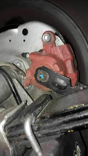

so habe dann mal ein Paar Fotos von meinen Sätteln geschossen, ob das so richtig kann ich auch nicht sagen da bei mir die Feststellbremse auch nicht Funzt, den Kram hatte ich auch schon zwei mal auseinander ohne Erfolg.
Die FSB Seile sind anders als die der Trommelbremse.
Gruß Andy
