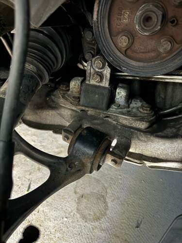

mich beschäftigt ein neues Problem bei meinem Elch. Er poltert vorne rechts bei Unebenheiten und rattert (im Lenkrad spürbar, auch im Fussbereich) bei Beschleunigung in Linkskurven (>30km/h).
Kurz zur Historie:
2023 Tausch Hydrolger vorne / hinten - Lemförder
2023 Tausch Lager bei Riemencheibe
2020 hatte ich die Drehmomenten Lager oben und unten getauscht (ca. 100.000km)
Das poltern war anfangs nicht und ist stetig stärker geworden.
Fahrwerk vorne rechts kann ich zwar nicht vollständig ausschließen aber Sichtkonktrolle OK. Gelenke sind spielfrei.
Habe noch ein paar schnelltests gemacht.
Vakuum Hydrolager - Tuckertest am Öldeckel -Ok
Obere Drehmomentstütze per Handtest - nicht auffällig

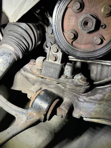

Lager an Riemenscheibe - ist leicht verschoben ( siehe Bild)
Habt ihr eine Idee oder ähnliche Erfahrung gemacht?
Kann man den Motor „Einrichten“ dass das rechte Lager mehr mittig sitzt?
Danke für eure Rückmeldungen.

Ich werde jetzt mal die Drehmomentstützlager unten/oben tauschen und versuchen ob ich den Motor besser im rechten Lager zentriert bekomme ( der ist 2-4 mm verschoben) und schlägt/drückt dort meiner Meinung nach auf den Hilfsrahmen. Ich melde mich…

Hallo Zusammen, ich hatte nach einer kleinen Ersatzteibestellung, gestern nochmals einen Einsatz am Fahrzeug. Gleich vorweg das Poltern ist weg.
Vorweg nochmals ein paar Tests gemacht:
1. Drehmomentbewegung des Motors bei Vorwärts, Rückwärts-fahrt. Es ist ja allseits bekannt, das Volvo hier nicht die beste Konstruktion hat. Kein auffälliges Spiel des Motors. Ich hab dann doch das untere Drehmomententenlager getauscht und beim alten bemerkt dass die „kleine“ Gummibuchse ziemlich Spiel hat. Meiner Meinung nachaber kein Grund zum Polltern.b
2. Test
2. Test ich hab den Motor auf Höhe Servopumpe wie bei einem Stoßdämpfertest versucht aufzuschwingen. Siehe das hat am rechten Motorlager ziemlich hörbar gegen den Hilfsrahmen geschlagen. Ich hab dieses rechte Lager ebenfalls getauscht (Meyle). Dieses ist etwas härter beim Gummi.
Resultat: Poltern und Rattern ist weg. Hab den Elch mit unterschiedlichen Belastungen über sämtliches Terrain gejagt. Alles wieder gut.
Einziger Nachteil: Im Stand spürt man stärkere Vibrationen, vermutlich durch den härteren Gummi.
