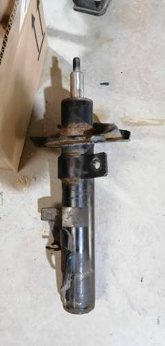

Servus, also hab heute bide Dämpfer gewechselt. Testfahrt steht morgen an. Beim rechten, wo es poltert ist erstmal das domlager auseinandergefallen und hat seine Kugeln verteilt 😁 ausserdem kommt der alte Dämpfer nicht mehr raus, nachdem man ihn reingedrückt hat, also ich denke und hoffe das war der Übeltäter.
Da ich mich doof angestellt habe beim auseinanderkeilen der Dämpfer Aufnahme unten, habe ich durch den Tipp eines anderen Threads hier mal noch n Bild gemacht, wie es echt einfach geht.
Schraube von der anderen Seite rein und ne dicke Unterlagscheibe, dann kann man's bequem spreizen.

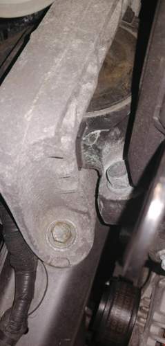

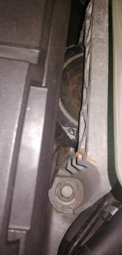

Uns ist jetzt eine leicht blanke Stelle beim rechten motorlager oben aufgefallen, wie wenn es da aufsitzt. Das werd ich am we in Angriff nehmen.
Mein tüvler kommt leider erst kommende Woche, dass ich da mal auf die "verschränkungsplatte" kann
Im ausgebauten Zustand liegt das Lager oben am Käfig an. Erst durch die Belastung durch das Gewicht des Motors wird es frei und sollte nur bei extremen Schlägen vom Fahrwerk (tiefe Schlaglöcher) oben anschlagen.
Kannst du mal ein Foto davon machen?
Grüße Markus
Hier sind zwei Fotos
