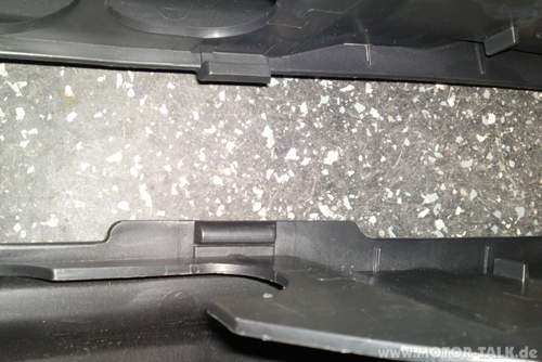

hab bei meinem TTC 2007 65tkm immer ein immer stärker werdendes Poltern aus dem Bereich der Hinterachse.
Tritt verstärkt auf beim Überfahren von kleinen Hubbeln oder Ähnlichem... weniger bei Schlaglöchern.
hat jemand ne Idee was das sein könnte ? Inhalt Kofferraum/Innenraum hab ich schon ausgeschlossen..
Und ich bin auch ohne probleme durch den Fahrwerkstest beim Tüv gekommen.
Ciao deelite
Themenstarteram 15. April 2011 um 12:27
Hallo alle zusammen..
War gestern beim Freundlichen und der hat (kostenlos) den neuen 6€ teuren Steinschlagschutz installiert.
Nun ist ruhe.. sooo eine Wohltat :-D
Ciao deelite

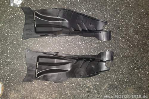

Genau mit einem solchen Poltern bin ich jetzt auch fast zwei Jahre herumgefahren, und es hat mich fast in den Wahnsinn getrieben! :mad:
Ich habe auch alles versucht, Kofferraumabdeckungen, Klappe, Ablagenetz...
Vor zwei Wochen dann die Erkenntnis, als der Wagen auf der Bühne war:
An der Hinterachse sind rechts und links jeweils ein kleines, schwarzes Luftleit"blech" aus Kunststoff. Dort waren die Haltenasen abgebrochen, sodass diese Dinger vor allem beim Überfahren von holperigen Strecken, Gullideckeln uä. herumschlabberten.
Neue bestellt (ca. 10 Eur pro Stück) und seitdem ist endlich, endlich wieder Ruhe!
Schau mal nach diesen Dingern...

Bei meinem A3 waren es die Staubschutzkappen der Stoßdämpfer. Wurde aber von Audi dann mit nachgebesserten Stoßdämpfern vor Jahren schon gelöst.
Aber vielleicht hat man das beim TT noch nicht besser gemacht. kann ich mir aber nicht vorstellen.
Ich wette, dass es bei Dir auch diese "Bleche" sein werden.
Ein Mechaniker fing mir auch an, einen von "Uiui, das könnten die Stossdämpfer sein!" zu erzählen. Als es hinterher "nur" diese unsäglichen Luftleitbleche waren, meinte er auch, die wären ein Schwachpunkt durch die verschiedenen Modellreihen weg (werden angeblich auch im Golf und Passat verbaut).
Klasse, warum lässt man dann direkt irgendwelche Hiobsbotschaften vom Stapel, wenn es "bekannt" ist!?
Also, lass Dir keinen Dämpfer andrehen, bevor nicht zuerst die "Bleche" getauscht sind... "Also die Dämpfer waren kaputt und in gleichem Zuge haben wir Ihnen mal diese Bleche da unten mitgewechselt, die waren auch nicht mehr in Ordnung" :D
