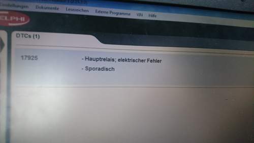

Polo 1.2 AZQ Drosselklappe
Wenn ich die drosselklappe manuell zwinge offen zu bleiben springt er an gereinigt Ja hatt wer eine Idee welches Problem im haben Könnte

Der kriegt keine Luft ! Luftfilter dicht? Drosselklappe defekt? Kurbelwellenentlüftungsventil defekt
Habe ich schon vermutet danke fehler ist die drosselklappe kann sie mit den tester ansteuern aber macht nicht auf
@Eggerpolo schrieb am 14. Januar 2023 um 15:11:50 Uhr:
Dann ist die Drosselklappe defekt!

Wenn du schon ein "Tester" hast, warum führst du dann nach der Reinigung keine neue Adaption durch ?
Was heißt das? Sei nicht so schreibfaul!
Wenn eine Drosselklappe nicht funktioniert, dann stehen nach einer erfolglosen Adaption auch Fehler im Speicher.
Ebenso falls Elemente der DK-Steuereinheit wie Drosselklappenantrieb oder dessen Potentiometer defekt sind.

Aber er zeigt drsselklappe Winkel sensor Fehler an
Und ich habe keine Ahnung Mahr was ich machen soll

Drosselklappe austauschen!
Funktionsprüfung der Drosselklappen-Steuereinheit durchführen
mit „Messwerteblock lesen“, Anzeigegruppe 062
Die Potentiometer der Drosselklappen-Steuereinheit sind gegenläufig.
Der Wert von beiden Potentiometern G187 u. G188 muss immer insgesamt ca. 100% betragen.
Die angegebenen Sollwerte werden nicht völlig ausgenutzt.
Sollwerte
Gaspedal nicht betätigt ---------------Gaspedal betätigt
3,0…16,0 % ----------------------------82,0…93,0 %
82,0…97,0 % ---------------------------3,0…16,0 %
Drosselklappen-Steuereinheit prüfen
Zündung ausschalten.
– Den Stecker von der Drosselklappensteuereinheit abehen
– An der Drosselklappensteuereinheit zwischen den Kontakten 3 + 5 den Widerstand vom Drosselklappenantrieb messen. Sollwert: 1…5 Ohm
Wird der Sollwert nicht erreicht:
– Die Drosselklappen-Steuereinheit ersetzen.
Wird der Sollwert erreicht:
– Spannungsversorgung und Leitungen zur Drosselklappen-Steuereinheit prüfen.
Besonders auf Steckverbindungen achten, die gelöst oder korrodiert sein könnten.
Spannungsversorgung der Drosselklappensteuereinheit prüfen
– Den Stecker von der Drosselklappensteuereinheit abziehen
– Zündung einschalten.
Multimeter zur Spannungsmessung wie folgt anschließen:
6-fach Stecker am Leitungsstrang, Kontakt Sollwert
Kontakt 2 <-> Masse Sollwert ca. 4,5 V
Kontakt 2 <-> Kontakt 6 Sollwert ca. 4,5 V
Werden die Sollwerte erreicht:
– Nachträglich die Leitungsverbindung vom Motorsteuergerät zur Drosselklappen-Steuereinheit prüfen
Werden die Sollwerte nicht erreicht:
– Leitungsverbindungen vom Motorsteuergerät zur Drosselklappensteuereinheit prüfen
Wurden keine Fehler festgestellt:
– Motorsteuergerät ersetzen
