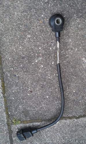

So hab mich mal vorhin unters Auto gelegt und den Klopfsensor
da rausgefummelt. Sieht irgendwie nichtmehr so gut aus oder ? Der sitzt da echt
toll neben dem Zusatzlutschieber.
Wird mir mal die Tage Fehlerauslesen organisieren , irgendwie muss ich
da mal zu Rande kommen.
