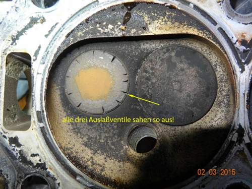

Bei einem meiner Polo's, BJ 2005, 1,2 lt Hubraum, 40 KW, Neukauf, Kurzstrecken einer Hausfrau, keine Rasereien, keine Überladung - bis zu einer LL von 100 000km 3 Federbrüche vorne, Radbremszyl. hi li + re undicht, Klimaanlage - Schlauch bereits ab Werk nicht ganz dicht, Heckscheibe in der Garage stehend ohne Fremdeinwirkung zerplatzt, Achslenkergummis getauscht, NW-Sensor (Hallgeber) getauscht u.v.m.
ab 100 000 Km KAT defekt, Motor verliert zunehmend Leistung - Auslaßventile rissig, Ventilführungen und Ventilsitze ausgeschlagen, Steuerkettenführung verschlissen, auf Anraten vom Freundlichen auch den Kettenspanner+Kette getauscht - Ventilführungen gab's beim Freundlichen nicht als ET, man solle einen Austauschkopf kaufen - dieses Auto ist, so glaube ich - nur für Rentner gebaut, die alle 5 Jahre ein neues Auto kaufen - sonst wird's teuer.
Den 2. Polo (Bj. 2006, 1,2 lt, 40 KW, habe ich mit 128t Km gekauft, auch der hatte schon den Zylinderkopftausch bei meinem Vorbesitzer hinter sich - also diese Motoren haben keine gute Standfestigkeit.
