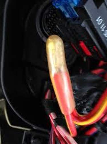

Aber laut Schaltplan ist für die Einspritzdüsen wohl eine gemeinsame Verbindung im Motorkabelstrang vorhanden.
Wie verbaut VW die sogenannten "Kabelverbbinder" "Löthülsen" " Z-Verbinder" ?
Oder verdreht VW nur die Kabel zusammen & isoliert dieses dann mit Klebeband?
Bei Mercedes werden diese gelötet & Verklebt.
Nicht, das ich mal den Motorkabelstrang abwickeln sollte und dort mal nach Oxidation suchen sollte.
Vielleicht hat da ja jemand von euch Fotos oder Erfahrungen gesammelt?
Gruß und danke für eure Mühe & Hilfe
Z-huelse
