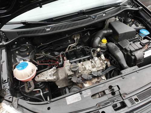

sowie die Teilenummer vom Kunststoff Ölabscheider benötige ich bitte noch.
(siehe Foto)

Oelabscheider

Hast du zufällig eine VW Teilenummer vom Membranventil des Ölabscheiders ?

Danke für die Teilenummer, aber ich meine die runde schwarze Dose oben neben dem Ventildeckel.
(siehe Foto).
Ich wünsche euch alles gute und ein schönes Wochenende.
Bild #211581516
03D 103 765 F
