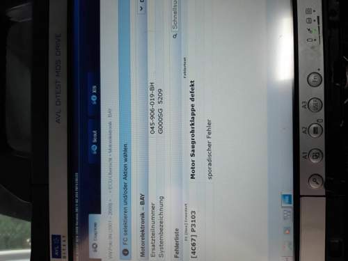

Wie auf dem Bild zu sehen der Fehler wir haben die Drosselklappe gewechselt jetz is ne neue drin und trotzdem kommt dieser Fehler. Woran kann das liegen?

@92manu92 auch angelernt?
Ich würde erstmal die elektrischen Anschlüsse prüfen.
Ist die Zuleitung samt Stecker i.O. (Kabel verletzt, gebrochen o. Marderbiss) ?
Hat Kontakt 1 (braunes Kabel) gute Masse ?
Liegt an Kontakt 2 (blau/schwarzes Kabel) bei Zündung auch 12 Volt an ?
Ist die SIcherung 14 (15A) i.O. ?

Ich hab genau das gleiche Problem, die alte Saugrohklappe hat nicht mehr geschlossen (vermutlich der E-Motor) und die neue Saugrohrklappe funktioniert einwandfrei aber es kommt immer wieder noch der gleiche Fehler (Drosselklappenantriebsmodul 9 keine Funktion).
Also Diesel 3Zyl. TDI 1,4 Motor BNV Polo 9N3 neue Klappe schließt korrekt beim abstellen aber trotz mehrfachen Löschen des Fehlers kommt der Fehler im Speicher immer wieder und die MiL leuchtet wieder gelb obwohl der Motor nun OK ist......
Hab jemand konkrete Ideen was zu tun ist, und wenn der Winkelgeber wirklich angelernt werden muß, wie ich das selbst bewerkstelligen kann ohne der Werkstatt für Stecker -rein 5 min Programmierung - Stecker raus hunderte von guten Euros in der gierigen Rachen zu schleudern ???

Da gibt es m.W. auch nichts anzulernen. Wenn die Klappe sich bewegt, kann es nur an einer versteckten Leitungsunterbrechung im Stecker bzw. Kabel liegen.
Pin 1: braun Kl.31 Masse
Pin 2: +12V über Sicherung 14
Pin 3: Datenleitung zum Motorsteuergerät Pin 81
Pin 4: Datenleitung zum Motorsteuergerät Pin 75
Wahrscheinlich liegt der Fehler in einem von den letzteren beiden (vermutlich 4 rot/violett), so dass das Steuergerät trotz funktionierendem Klappenmotor keine Rückmeldung der Klappe bekommt.
