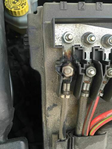

Da viele Fehler als sporadisch mit Kurzschluss nach Plus gekennzeichnet sind, vermute ich insofern eine zeitweise Unterspannung im Bordnetz. Ich empfehle, mal den Sicherungskasten auf der Batterie gründlich auf Kontaktprobleme zu untersuchen, d.h. alle Muttern lösen, Kabelschuhe/-ösen, Blechstreifensicherungen und Verbindungsschienen von Oxydation befreien, d.h. blank machen u. nicht nur Kontaktspray drauf jauchen!
Auf keinen Fall sollte es dort so aussehen wie auf dem u.a. Bild.
Anschließend dann alle Fehler löschen und sehen, welche dann noch wieder kommen.
Wegen der evtl. weiterhin auftretenden Verbrennungsaussetzer mal die Zündspulen 2 u. 3. mit der 1. tauschen und sehen, ob der Fehler mitwandert. Zündkerzen natürlich auch nicht vergessen zu prüfen (Stimmt der Elektrodenabstand noch? Wie ist das Bild allgemein? verrußt, verölt etc.)

Hallo Leute, danke für die Antworten.
Habe heute festgestellt, dass tatsächlich die Lüfter, Motor und Klima, nicht anlaufen. Hab den Polo nach der Autobahnfahrt mal auf einem Parkplatz weiter laufen lassen, Temps gingen über 90 Grad und ein Warnsignal hat er auch gegeben. Von den Lüftern nichts zu hören.
Zündkerzen haben gerade mal 2000 km auf der Uhr, die Drehzahl ist Konstant um die 800 rum und ab 1200 schnurrt er wie ein Kätzchen. Zündspulen sind gleich mit den Kerzen gewechselt worden. Die alten Zündspulen waren nicht defekt, hab sie nur zur Sicherheit getauscht. Lustig ist, dass die Aussetzer nur im Standgas zu merken sind. Leistung hat er auch keine verloren, eher im Gegenteil, der zieht gut durch.
Die Klima läuft nur bei kalten Tagen, wenn es warm wird, streikt sie.
Werde am Wochenende mal den Temperaturschalter wechseln und dann mal schauen wie das AGR aussieht. das AGR hat bereits 179.000 km auf der Uhr.

Dann solltest Du dir wirklich mal den Sicherungskasten auf der Batterie vornehmen.
Dort sitzen die entsprechenden Sicherungen. Die Nummer sollte auf der Kastenkante eingeprägt sein. (Nicht alle Sicherungsplätze sind in allen Fahrzeugen belegt.)
