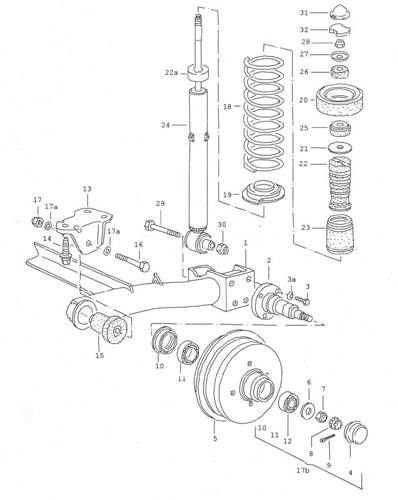

Diese beiden Modelle haben eine besondere H-Achse mit integriertem Stabilisator verbaut.
Die ist unter Tuneren und Heizern gern genommen, aber immer seltener und deshalb (mittlerweile) relativ teuer. (Der Thread is ja nu auch schon `n paar Tage älter ! )
Am Besten wäre wenn Du Dein Problemchen mal genau definierst ! ! ! !
Ich rede hier (die ganze Zeit) nur vom Achskörper (im Bild Pos. Nr. ! )

Also mir ist vor ein paar Tagen aufgefallen, dass mein linkes Hinterrad schräg steht (nach innen geneigt, als wenn er extremst überladen wäre). Da hab ich heute mal in der Werkstatt nachgefragt. Der Mechaniker hat sich sofort den Achskörper angesehen und gesagt der wäre durchgerostet und ich solle das Auto nur noch nach Hause fahren und dann stehen lassen!
Eine neue Achse von VW wäre allerdings ca 500€ schwer und deshalb hat er mir empfohlen mich selbst um eine gebrauchte zu kümmern (Schrottplatz oder Ebay) damit ich mir etwas Geld sparen kann (Als student hat man's leider nicht so dicke).
Druck doch einfach das Bild aus, geh damit zu Deinem Mech. und frag ihn ob er "Achskörper" Pos. 1 meint.
Daß der "durchrostet" ist zwar eine Seltenheit . . .

Die beiden Lager (Pos. 15 ) solltest du gleich neu nehmen (kosten nicht die Welt)
Alles Andere wird übernommen.
Du kannst jeden 86c Achskörper nehmen (ausser aus den frühen 80ern), auch den mit Stabbi (hat dann etwas mehr Kurvenstabilität), aber "Deiner" wird noch am häufigsten vorhanden sein und der mit Stabbi wird meist schon hoch gehandelt.
Kurz: den gesuchten Achskörper hab ich da, Standort 29664 Walsrode.
MFG

Ich war eben nochmal in der Werkstatt. Es ist definitiv der Achskörper.
