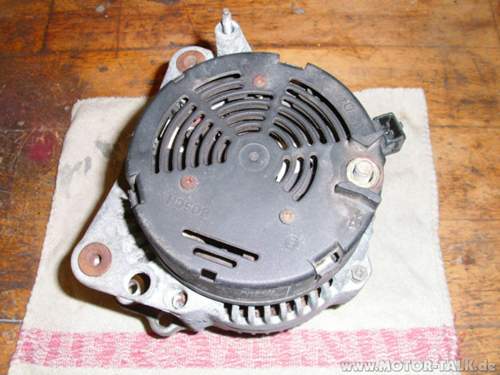

Schau am besten hinten mal auf die plastikabdeckung auf deiner Lichtmaschine was da drauf steht.
Z.b. Bosch 90A
Dann wissen wir schon mal was für eine Lichtmaschine du hast.

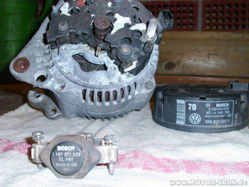

Um den Regler zu beurteilen schraubst du alles hinten an der Lima ab, vorher klemm bitte die Batterie ab.
Nach ein Par Schrauben und plastikteilen siehst du dann so ein kleines Teil mit 2 Schleifkohlen die auf einer Metallwelle laufen.
Schau dir an wie weit die Welle eingeschliffen ist ( 0,5mm erachte ich für in Ordnung ) und wie weit die Kohlen abgenutzt sind.
Sind die noch in Ordnung also siehst du noch keine Federn und machen noch einen frischen Eindruck säuber das ganze mit Druckluft oder etwas trockenem, keinesfalls mit Reinigern und Bau es wieder zusammen.
Wenn die Welle eingelaufen ist --> neue Lima
Wenn Regler verschlissen --> mit altem Regler zu Bosch
Leuchtet die Ladekontrollampe bei eingeschalteter Zündung, aber Motor aus? Lima Regler läßt sich einfach rausnehmen, bei hoher Laufleistung sind von den Kohlen nur noch kleine Stummel übrig. Dann funktioniert die Lima nicht mehr.
Bei einem defekt in der Lima (z.B., Dioden) würde die LIMA Kontrolle bei laufenden Motor glimmen oder leuchten.

@tommel
Schöne Bilder erstmal !
Aber ein defekter Regler kann auch zu solch einem glimmen Bzw aufflackern führen.
So hat sich der defekte Regler bei meinem Golf bemerkbar gemacht.
Ab 3000 Touren ging flackernderweise die ladekontrolllampe an.
