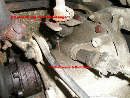

Das Wechseln des Dichtringes ist auch für einen Laien machbar. Das Getriebe braucht auch nicht zerlegt werden.
Wenn es der Dichtring ist, geht der Wechsel so: Fahrzeug auf Rampen fahren oder aufbocken (absichern)
1. Schraube vom Schaltgestänge von unten abschrauben und durch hin und herdrehen nach hinten abziehen (vier oder sechskannt)
2. Schaltwelle reinigen
3. mit spitzen Schraubenzieher den alten Dichtring raushebeln (Schüssel unterstellen, kommt etwas Getriebeöl)
4. den neuen Dichtring vorsichtig bis zum Gehäuse schieben (Dichtlippen leicht einfetten)
5. mit einer Hülse oder dem alten Dichtring den neuen mit kleinem Hammer eintreiben
6. Schaltgestänge wieder mit der mit Schraube auf alter Stellung befestigen
7. Getriebeöl mit Trichter & Schlauch wieder einfüllen, bis überläuft
Dichtring kostet ca 10 €, dazu noch 2 ltr Getriebeöl SAE 80 auch noch 10 €. Zeit: ca 1 Std .

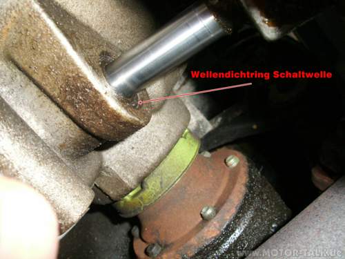

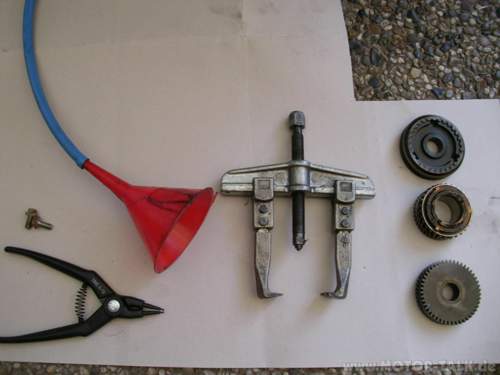

Bei Foto 1 ist die Schraube unten, und bei Foto 3 brauchst Du nur den Trichter zum Einfüllen. (die anderen Werkzeuge um die 5. Gang Übersetzung zu ändern)
Gibt aber auch andere Ölquellen ( Dichtringe an den Antriebsflanschen, Dichtring Kupplungswelle, Papierdichtung an den Gehäusehälften) Das mußt Du erst mal ermitteln.

Servus,
eine Hebebühne wäre schon nicht schlecht zur Fehlersuche. Das Getriebe äußerlich am besten mit
Bremsenreiniger und Druckluft reinigen. Der Wedi der Schaltwelle ist häufig der Übeltäter, es gibt aber
auch noch andere Ursachen. Selbstheilung tritt in solchen Fällen selten ein,deshhalb, wenn nach dem
Saubermachen kein Öl mehr austritt, unbedingt Getriebeöl- Pegelstand prüfen! Der Wechsel des Wedi
(vorausgesetzt es ist der Übeltäter) wurde ja schon sehr gut beschrieben. Ich habs vor kurzem an meinem 6N2 gemacht, das rauspopeln des kleinen Miststückes ist schon spannend, die Schaltwelle
will keinen Kratzer, das Alugehäuse des Getriebes auch nicht.
