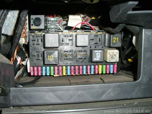

so er lief biss jetzt immer gut. aber als ich heute weg fahren muste habe ich festgestelt das jemad in meinen wagen eingebrochen ist. So nun spring er nicht mehr an, ich habe denn ADAC angerufen und er hatt die benzinpumpe vermuttet die leuft aber. ich dachte mir so vielleicht haben die oder der täter ein Relais mitgehen lassen. der vom adac konnte die pumpe überbrücken und dann lief er auch wider. jetzt weiß ich nicht hatt der polo überhuapt dafür ein Realis? denn ich kenne mich damit nicht aus, und der vom adac konnte es mir auch nicht sagen. ich habe da mal ein foto vielleicht könnt ihr mir helfen
ps die beiden sicherungen die fehlen habe ich rausgemacht sind beider aber heile

nee das radio ist drinne die haben mir nur die steuerung also die blede für das radio mit gehen lassen. als ich das auto öffente war auch schon die sicherungsklappe auf. der adac hatt überbrückt und dann hatt die benzinpumpe wider gearbeitet und er ist dann angesprungen. ich dachte mir dann vielleicht haben die ja das Relais für die pumpe mit gehen lassen. bin mir aber nicht sicher ich kenne mich damit jetzt auch nicht so aus damit. im internet habe ich vieles über das Relais 167 gelessen und das es für die benzinpumpe da ist. und das ist ja nicht zu finden im sicherungskasten.

wenn ich das dann richtig sehe fehlt bei mir das Relais 167

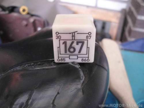

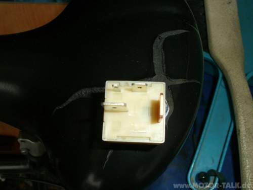

Ich habs rausgezogen und er springt nicht mehr an. Ist ein Schaltrelais 85 / 86 ist der Steuerstrom und 30 / 87 ist der Schaltstrom zur Pumpe. Kannst die beiden breiten Steckkontakte überbrücken, und kontrollieren ob er läuft. Aber das Relais muß rein, wegen der Sicherheitsschaltung (z. B. bei Unfall)
1-relais-167
2-relais
boa ja dann haben sie mir das wircklich geklaut unglaublich sowas, ja der mann vom ADAC hatt es ja auch überbrückt da ist er wider angesprungen. aber konnte mir halt nicht sagen ob ein Relais fehlen würde. er sagte nur da die pumpe also von sicherung 18 bei mir kein strom bekommt. ich selber bin der meinung das da auch ein oder zwei Relais fehlen würden. aber ich bin mir halt nicht zu 100% sicher. aber ich denke dank deiner hilfe das es dann doch tatsächlich daran liegen wird das die schweine sry dafür, das oder die Relais mit genommen haben um mich so richtig zu ärgern.
