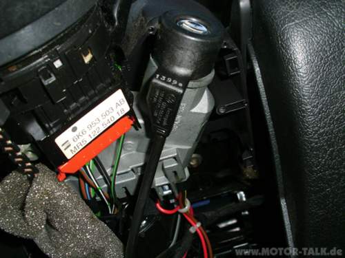

Hier hab ich den Kabelbaum "angezapft", und die ca 20 cm langen Kabel links zum Schalter gelegt. Man könnte noch zusätzlich ein normales Schaltrelais im Motorraum ansteuern. Dann würde der Anlassermagnetschalter direkt Spannung von der Batterie bekommen, und der Taster entlastet.

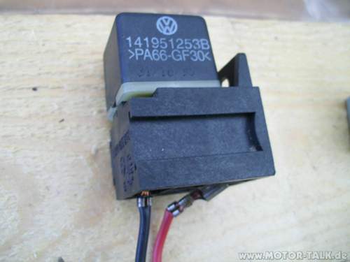

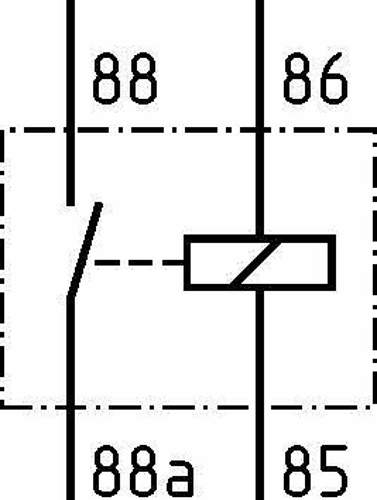

Hätte man so ein "Entlastungsrelais" für den Anlassermagnetschalter ab Werk vorne im Motorraum verbaut, wäre vielen VW Fahrern der Wechsel des Zündanlaßschalters erspart geblieben. (Relais abziehen und aufstecken, ca 5 Sekunden) ZAS Wechseln 1 - 1,5 Std. Muß mit meinem Seat demnächst zum TÜV, mal sehen was der Prüfer zu meiner Konstruktion sagt 😕

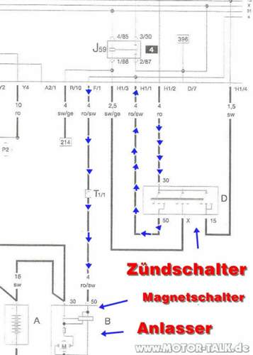

Nach Etzold gehen da 2 Kabel mit 2.5 mm2 auf der Anlassstellung ab. Eines Richtung Anlasserrelais (2,5 rot/schwarz) und eines zum Entlastungsrelais für X-Kontakt(2,5 rot/braun).
Das Entlastungsrelais ist dafür da, dass zum Anlassen die volle Leistung zur Verfügung steht.
Diese beiden Kabel würde ich per Taster auf 12 V legen.
Ich nehmen an, mit 12 V ist wohl Dauerplus (30) gemeint (12 V ist überall außer vielleicht im Bereich Steuergeräte etc.).
Entscheidend ist das Kabel am Anschluss 50 vom ZAS. Der Strom am Kontakt 30 (4,0 rot) kommt von der Batterie und wird beim Drehen des Schlüssels auf Stufe II mit Kontakt 50 (4,0 oder 2,5 ? rot/sw) verbunden. Habe kein Etzold vom Polo, welche Stromplan-Nummer und Monat/Jahr steht denn oben rechts auf den Seiten (99/. ... MM/JJ) ? (Mein Plan Nr. 1 ist von 12/95 - Anlasserrelais haben da nur Automatikfahrzeuge, die dann auch ein Relais für Anlasssperre haben, das vom GSTG gesteuert wird.)
Im übrigen wären auch 2,5 mm2 für eine Relaissteuerung ungewöhnlich.
Das Kabel vom X-Kontakt würde ich nicht "berühren", sonst ist u.U. die Funktion des Entlastungsrelais für X-Kontakt nicht mehr gewährleistet.

Hier steht über dem Schaltplan 10.99 drauf.
Wobei der Schaltplan, wohl etwas an Sorgfalt vermissen läßt.
Da gehen an der Klemme 50 am ZAS je 2 Leitungen mit 2,5mm² ab. (Anlasser/Kraftstoffpumpenrelais).
Eine ist jeweils mit ** und eine mit * markiert. In der Legende findet man den Hinweis, dass "* *- nur Fahrzeuge mit Benzinmotor" und "* - nur Fahrzeuge mit Dieselmotor" seinen.
Auch in der Legende werden da jeweils der Anlasser und Anlasszündschalter mit B bezeichnet. Meint der da vielleicht denjenigen, der den Schlüssel umdreht als Anlasser des Fahrzeuges?
Da kommt echt Freude auf, wenn man dann ne Kristallkugel braucht, um zu wissen was gemeint ist.
Das ist der, der ab Okt. 1999 gilt. Da der TE aber Bj. 96 schrieb, habe ich den ab Okt. 1994 geltenden genommen.
Welche fett gedruckte Angabe steht denn über 10.99 ? Es gibt ja jede Menge extra Pläne z.B. für bestimmte MKB oder auch Sonderausstattungen. Deswegen bei Fragen nach solchen Problemen immer alle relevanten Angaben zum Fahrzeug machen.
Im Etzold wird nur ein kleiner Ausschnitt der Vielfalt abgedruckt, worauf ja auch im Buch hingewiesen wird.
Eine ist jeweils mit ** und eine mit * markiert. In der Legende findet man den Hinweis, dass "* *- nur Fahrzeuge mit Benzinmotor" und "* - nur Fahrzeuge mit Dieselmotor" seien.
Das ist aber so üblich.
Das ist wohl ein Druckfehler, der ZAS hat immer D.
