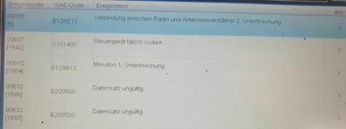

@xiongo was steht bei dir im Fehlerspeicher? Kannst ja mal hier ein Auszug einstellen.
Das wird mir angezeigt

Da sind aus meiner Sicht zwei entscheidende Dinge. Stg. falsch codiert und Datensatz ungültig. Keine Ahnung, ob es für das 5F tatsächlich unterschiedliche Datensätze gibt, aber anscheinend schon. Also wäre aus meiner Sicht die erste Handlung mit VCP oder Odis einem passenden Datensatz aufspielen (lassen). Bin mir fast sicher, dass dann auch der Fehler Stg. falsch codiert verschwindet.

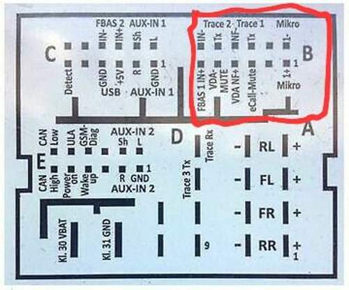

Das Mikrofon funktioniert. Pin 1 und Pin 7 sind korrekt nur habe ich den Fehler gemacht das ich Pin 1 und Pin 7 in Steckgehäuse C anstatt in B gesteckt hatte. Grund dafür war einfach das falsche Stecker Gehäuse in dem Mikrofon set war. Man benötigt das blaue Stecker Gehäuse B für dieses 6C0035888a Radio.
Der Fehler mit dem Antennenverstärker 2 ist6 auch weg es lag an einer falschen Codierung.
Die Fehler mit den Datensätzen sind immer noch drin, aber stört mich erstmal nicht da ich keinerlei Funktions Einschränkung mehr habe. Trotzdem werde ich auch diese Datensatz Fehler versuchen in Zukunft zu lösen.

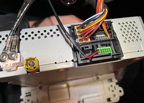

habe mich damit beschäftigt das Radio umzubauen. Ausgebaut ein 6C0 035 867 D, eingebaut ein 6C0 035 869 A.
Leider geht auch das Mikro bei der FSE nicht. Ich höre die anderen aber sie mich nicht. Media über BL geht auch. Könnte es an der Pinbelegung vom Mikro liegen wie auch bei @xiongo. ei mir beim Mikro ein grüner Stecker dabei nicht der blaue. Hat hier jemand die Belegung von dem Quadlock? oder auch ein Bild?
Anbei ein Bild von der Rückseite des neuen Radios mit dem Quadlockstecker.
Byte8 Bit0 ist aktiv. Aber trotzdem kommt auch die Fehlermeldung Miko hat Unterbrechung.

du musst Dir auf jedenfall das blaue Stecker Gehäuse holen! Das war auch mein fehler. Du hast das Mic gerade in Gehäuse C und und dort sind meine ich die AUX Eingänge.
Der Fehler mit dem Mikrofon Unterbrechung ist dann auch weg wenn du das alles in Gehäuse B Pin 1 und Pin 7 steckst :-)
