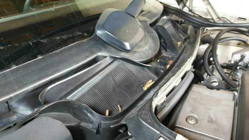

Ja, sollte er. Aber meines Wissens nach, war er nicht serienmäßig. Entweder Klima, oder Umluft. Es gab also die Sonderausstattung Umluft mit Pollenfilter. (siehe Bild)
Bild-6

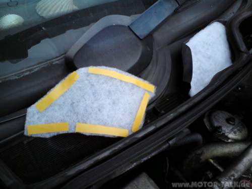

Seit 8 Jahren nerven mich im Frühsommer die Birkensamen, die durch das Gebläse bzw. die Lüftung in den Innenraum von meinem Wagen (S124 Mopf1 von 92 ohne Klima, ohne Umluft und darum auch ohne Staubfilter, s. Signatur) fliegen...
Jetzt habe ich endlich eine Lösung, ich habe heute Abend einen Innenraumfilter nachgerüstet: Filtervlies für Dunstabzugshauben aus der Bucht für 4 € incl. Versand, zurechtgeschnitten und mit ein paar Streifen doppelseitigem Klebeband vor den Lüftungsgittern fixiert (siehe Fotos). Wenn die Zeit mit den Birkensamen vorbei ist, reiß ich's einfach wieder raus. Das ist die Theorie...
  • Vorteile: preisgünstig, schnell ein-/ausgebaut, leicht zu wechseln, man sieht sofort ob die ausgetauscht werden müssen, wahrscheinlich guter Luftdurchsatz.
  • Nachteile: verstopfen evtl. schnell, Pollen und Feinstaub kommen ziemlich wahrscheinlich noch rein in den Innenraum...
Wie sich der Filter in der Praxis auf Dauer bewährt wird sich zeigen: Funktion, Haltbarkeit, Befestigungstechnik, Wechselintervalle, Verhalten bei Regen/Nässe...
Ich werde testen, ggf. optimieren und berichten.
Ma-Ke
Filtervlies mit doppelseitigem Klebeband
Filtervlies eingebaut

ich hab die gleiche Lösung, nur mit besserem Vlies, Flies Blauweiss, zusätzlich habe ich den Filter vor dem einkleben noch mit Filteröl aus dem Motorradberreich dick eingesprueht, dann wird auch feinster Staub zurückgehalten. Er bleibt einfach kleben, weil das Filteröl eklig klebt.... und das Filteröl bleibt am Vlies hängen und dringt nicht in den Innenraum ein. Zusätzlich ist es Wasserresistent. Mach ich schon seit vielen Jahren so. Auch bei meinem ehemaligen 407/508D. Man könnte auch Schaumstoff nehmen, dann wäre er gut auswaschbar. Dann braucht man aber immer den Lüfter...... der Fahrtwindeffekt funzt dann nimmer...
Vlies ist aus dem Lüfterbereich für Bauwerke. Den gibts von der Rolle im Industrieberreich für Lüftunganlagen. Alle 10tkm beim Ölwechsel wird der erneuert.
