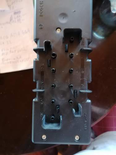

Das ist die Unterseite des Mkl Anschlußes, soll das so?
Mkl von unten

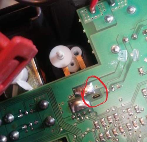

So sieht es bei mir aus und ich hoffe da ist nichts weggeflogen. Ist schon eine Zeit her, dass ich das Teil ausgebaut habe- komm nicht dazu und fahre ja meist nur wenig und dann zu zweit. Das sind zwei Schaltzungen. Wie die freischwebende zum Kontaktieren kommt, erschließt sich mir gerade nicht und bei der unteren wird das wohl das sichtbar Plastikteil bewerkstelligen. Vermutlich drückt irgendetwas auf die zweite freie Zunge wenn man alles zusammenbaut? Lass bitte hören wenn du da Erkenntnisse gewinnst.

Hab jetzt halt doch mal versucht logisch vorzugehen.
Folgende Erkenntnisse: MKL hat ein mech. Ventil verbaut, bei mündlicher Überprüfung ist es mir nicht gelungen da irgendwas zu bewegen.
Motor ausgelötet und zwangsernährt: macht ca. 1/2 Umdrehung und dann geht mein 40A Netzteil in die Strombegrenzung WTF?!
Nu Jutt, dann schrauben wir das Ding mal auseinander, dabei festgestellt das die 8 Dichtleisten gerne rausfallen und auf nem dunkelbraunen Flokati sowas von Sch.... zu finden sind.
Nach aufsammeln und von den überall in meinem Reinraum rumfliegenden Katzenhaaren befreit wieder reingepuzzelt, dabei auf die Anlaufschräge geachtet. (1 e Leiste war deutlich kürzer als die anderen.)
Schrauben wieder reingedreht (Es gibt nur eine Position in der die Schrauben eingesteckt werden können.)
Handfest angezogen, probiert, tut.
Über Kreuz festgezogen, tut immer noch.
Alles zusammengenagelt, jetzt muss es nur im Töff auch noch tun.
Nachdem man um an die Elektronik zu kommen alle Ventile auslöten muss hab ich mir das erstmal geschenkt.

Jemand n Plan welches Ventil wohin geht?
Schmiert da irgendwer was rein? Graphit, Vaseline, Gleitmittel von Eis.de?
Beschriftung
