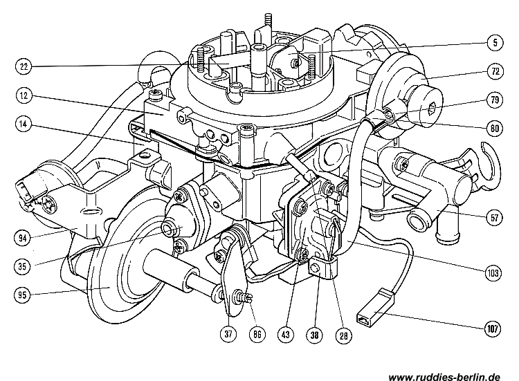

Ich starte den Motor Drehzahl bei ca 1000, ohne das ich etwas mache dreht er einfach hoch bis 4000 - 5000 und hält dort das Gas... man spürt wie das Gaspedal von allein nach unten geht.
Aus und anmachen bringt keine Verbesserung (das hat anfangs geholfen).
Das einzige was kurzzeitig hilft ist: Motorhaube auf, kräftig auf den hinteren Teil des Luftfilterkastens schlagen (sitzt ja über dem Vergaser). Dann beruhigt er sich für den rest des Weges oder er fängt nach kurzer Zeit wieder an von alleine zu beschleunigen und das Gas bei >4000 zu halten. Das macht der willkürlich.
Im 5ten gang fährt er so ohne meine hilfe 90-100km/h...
Was mir vorhin aufgefallen ist als ich mal wieder meinen Luftfilterkasten "verprügelt" habe bis sich die Drehzahl beruhigt hat, es war ein klacken zu vernehmen (leicht metallisch so wie ein schalten von irgendwas). Pro klack stieg die Drehzahl oder fiel sie bis sie zum Schluss wiedere bei >4000 war ..

Dieses Symptom deutet auf den Drosselklappenansteller hin.
Da der Drosselklappenansteller das teuerste Teil am Vergaser ist
und ein weiterer Fehler (Ursache der Vergaservereisung) vorliegt,
ist es wohl am besten, sich nach einem anderen Vergaser umzusehen.

ja, das Teil ist der Leerlaufansteller. Das bedeutet er regelt die Leerlaufdrehzahl. Das macht er mittels zweier Magnetvenitle, die an eine Unterdruckdose entweder Unterdruck anschließen, oder eben Außendruck. Als Rückkopplung misst er über einen Schleifwiderstand die Stellungs der Drosselklappe.
Wenn also ein Ventil nicht funktionieren sollte, dann liegt evt. immer zuviel Unterdruck an und der Leerlaufansteller gibt mit der Drosselklappe zuviel Gas. Ebenso kann es sein, dass der Schliefwiderstand einfach verdreckt ist, und es deshalb keinen richtigen Wert gibt und die Drosselklappe geöffnet wird...
Man kann das Teil auch auseinandernehmen. Musst du mal im Internet nach ner Anleitung schauen, gibt es hab ich nämlich schonmal gemacht. Ist schon ne Fummelei aber man kommt überall dran. Man muss aber auch aufpassen, dass man die Unterdruckdose nicht beschädigt.
Zunächst würde ich mal alle Kontakte checken, auch Richtung Steuergerät und Kontaktspray möglichst in das Ding an der Stange rein. WD-40 ist glaub ja nicht für Kontakte, das kann da sogar schädlich sein, genauso wie Öl, wenn das in den Schleifer kommt.

Ich tippe - wie meine Vorschreiber - auch auf den Schleifwiderstand im DKA.
Nimm zum Reinigen statt Bremsenreiniger besser Kontakt 60 und zum Schmieren und Konservieren statt WD40 besser Kontakt 61.

Die Feder sorgt für die Rückstellkraft. Diese wirkt der Kraft aus der Unterdruckdose entgegen. Normalerweise sollte sich da durch Drehen nicht soviel ändern, aber vielleicht löst sich dadurch auch wieder irgendwelcher Schmutz. Man weiß ja nie ;-) Schön wenns wieder geht.
