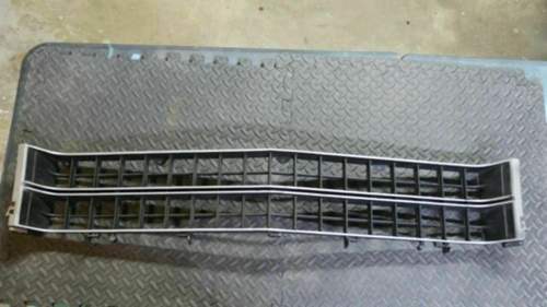

Servus und Hallo an die Runde,

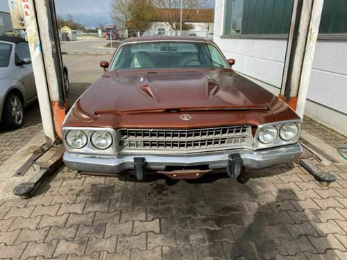

Ich habe mir einen 73er Roadrunner gekauft, welcher durch den Vorbesitzer einen leichten Frontschaden hat und der Grill gebrochen ist.
Einfach einen neuen kaufen ist wohl nicht, habe nur ein Angebot gefunden für 1200 US Dollar :-(((
Kann man so altes Plastik überhaupt standhaft reparieren ?
Bin für jegliche Hilfe dankbar.
MfG Tommy

Hg powerglue, genannt die schweisnaht aus der Flasche. Hab einiges an Plastik damit gemacht. Absolut geil das Zeug.
Danke, das werd ich mal ausprobieren wenn ich am Grill bin :-))

Für die Baujahre nach 72 gibts nicht viele Reproteile.
Entweder lange suchen oder wie schon geschrieben, reparieren.
Wenn keine Teile komplett weggebrochen sind und fehlen, sollte das klappen.

Es fehlen schon ein paar kleine Stücke, kann man diese irgendwie nach fertigen ?
Ansonsten muss wohl oder übel ein neuer Grill für viel Geld her...

Die Scheißnaht aus der Flasche (von HG, Granulat und Kleber) kann ich auch empfehlen. Damit kannste auch (schichtweise) nachmodellieren, wenn Du Fehlstellen hast und es ist auch problemlos nachbearbeitbar.
Ansonsten kann man Kunststoff auch "schweißen", jedenfalls nennt sich das so.
Würde ich als erstes probieren... egal, wird sowieso alles ein elendes Gebastel werden... 🙂
Lohnt sich aber auf jeden Fall, auch wenn's nur der Erfahrung wegen ist.

Das probiere ich auf jeden Fall aus, wenn es nicht klappt oder scheixxe aussieht ist man zumindest um eine Erfahrung reicher und es hat Spaß gemacht.
Den Schnäppchen Grill aus USA kann ich dann immer noch kaufen...
