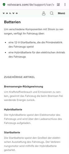

Viele plug-in-Hybride haben übrigens weder eine 12V-Lichtmaschine noch einen 12V-Anlasser, sondern einen Hochvolt-Startergenerator auf ca. 300V und einen DC-DC-Konverter von 300V nach 12V, der den 12V-Akku lädt und die ganzen 12V-Verbraucher im Auto versorgt - also unabhängig vom Verbrenner.
Dass es bei Lynk auch so realisiert ist, lässt die Beschreibung des technisch verwandten Volvo XC40 plug-in vermuten:
https://www.volvocars.com/de/support/car/xc40-recharge-plug-in-hybrid/article/f2e1ce72c7e6650fc0a801515e8ab927/
