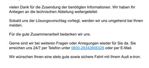

wenn ich in meine Audi APP sehe steht bei mir unter Audi charging „Plug & Charge inklusive“. Ich meine auch am Anfang mal ein Zertifikat erstellt zu haben.
Im Fahrzeug selber jedoch ist Plug & charge nicht aktiviert und kann auch nicht aktiviert werden.
Die allgemeine Anleitung hilft mir nicht weiter, denn ich habe die erforderliche Punkte in der App gar nicht.
Weiß jemand Rat?

Nach viermaligem hin und her mit dem Audi Kundendienst und viermaligem einsenden der gleichen Scteenshots…:
Hab heute mit dem Audi-Elli Service Team telefoniert, der wirklich kompetente Ansprechpartner hat es tatsächlich geschafft, dass das Zertifikat in der App sichtbar war- allerdings nur für kurze Zeit. Im Auto war leider nichts angekommen, also morgen nächster Versuch.

Die können die Generierung des Zertifikates manuell anstoßen. War auch in myAudi umgehend sichtbar, ist nach ein paar Minuten aber wieder verschwunden bevor im Auto irgendwas angezeigt wurde.

Der Audi Support performt meisterlich...
Mittlerweile 5 mal wurde nach Einsenden von Screenshots versprochen das Problem zur Fachabteilung zu geben. Danach heisst es prüfen ob Besserung. Man antwortet NEIN und weist darauf hin, dass sich an der Situation NICHTS geändert hat. Danach kommt wieder eine Mail mit der Aufforderung zur Einsendung von Screenshots...
Ich befinde mich in einer Endlosschleife... Täglich grüsst das Murmeltier....
