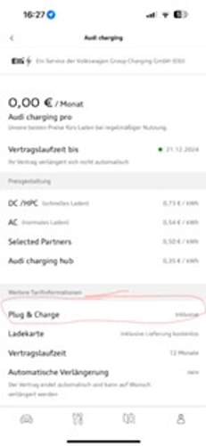

wenn ich in meine Audi APP sehe steht bei mir unter Audi charging „Plug & Charge inklusive“. Ich meine auch am Anfang mal ein Zertifikat erstellt zu haben.
Im Fahrzeug selber jedoch ist Plug & charge nicht aktiviert und kann auch nicht aktiviert werden.
Die allgemeine Anleitung hilft mir nicht weiter, denn ich habe die erforderliche Punkte in der App gar nicht.
Weiß jemand Rat?

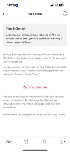

@softwarefriedl schrieb am 15. Januar 2024 um 11:29:54 Uhr:
@Zwiebelfisch1 schrieb am 15. Januar 2024 um 11:22:27 Uhr:
Wie lösche ich denn das Zertifikat auf dem Handy?????
Ansicht iOS
IOS würde schon passen, aber gefühlt habe ich die App mit allen Menüpunkten x mal durchgesehen. Genau den von dir gemachten Screenshot finde ich nicht! Wo ist der Punkt?
Im Hauptmenü unter Laden, Einstellungen und dann sollte der Punkt Plug and Charge kommen. Da drauf klicken und dann landest du in oben angegeben Ansicht.

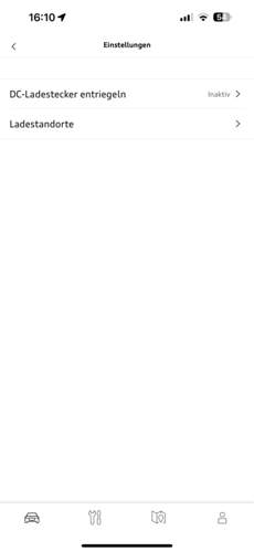

Ich würde es gerne prüfen aber irgendwie hat sich die Privatsphäreeinstellung scheinbar wieder selber aktiviert!!! Zum K*?=!$. Bin mir sicher das im Auto alles ok ist. Was ein Mist!
@Linwei schrieb am 15. Januar 2024 um 15:57:20 Uhr:
Im Hauptmenü unter Laden, Einstellungen und dann sollte der Punkt Plug and Charge kommen. Da drauf klicken und dann landest du in oben angegeben Ansicht.Ich würde es gerne prüfen aber irgendwie hat sich die Privatsphäreeinstellung scheinbar wieder selber aktiviert!!! Zum K*?=!$. Bin mir sicher das im Auto alles ok ist. Was ein Mist!
Haupseite -> Laden hat bei mir folgendes Bild:
NIx Plug and Charge, nix Zertifikat, gar nix... App gelöscht, neu installiert, kein Erfolg...

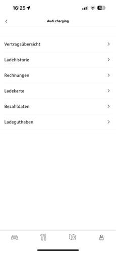

Genau da drunter sollte es sein, ein Dritter Menüpunkt.
Hast du bei dir in der App denn den Ladeaccount für Audi charging aktiv?
Ich meine das es bei mir auch erst nach dem hinzufügen des Ladeaccounts aufgetaucht ist.
Also Hauptmenü -> Personensymbol (unten rechts) -> Audi charging

nee, hab ich auch nicht... Ich habe das Zertifkat erstellt, das weiss ich, danach ist der Menüpunkt nie wieder aufgetaucht
Bei mir genau das gleiche, hab heute bei Audi-Elli angerufen, seltsamerweise ist in der Datenbank das Plug&Charge dem Fahrzeug zugeordnet. Vielleicht kommt ja irgendwann noch was.
Sehr merkwürdig! Wenn ich alleine wäre mit dem Problem würde ich sagen ich bin zu blöd, aber wenn wir schon zwei sind…. Die frage ist nur, wo sind die Einträge in der App?????
Hab in dem App-Eintrag für unseren Q4 nachgeschaut, da ist das Zertifikat unter Laden/Einstellungen sichtbar. Beim Q8 nix zu erkennen, anscheinend ist das Zertifikat noch nicht versandt worden. Es gibt aber auch keine Möglichkeit das Zertifikat nochmals anzufordern. Ich schreibe morgen nochmal eine Mail🙄
