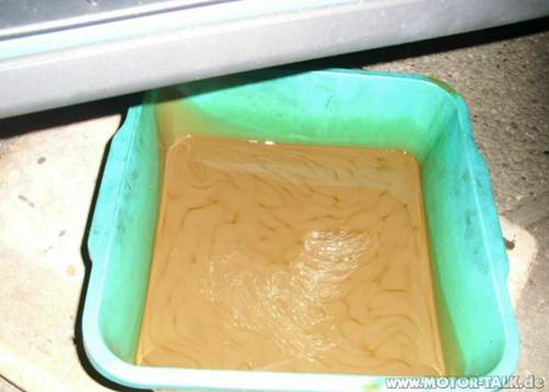

Ich wende mich mal mit meinem Problem an euch da ich wohl sonst die nacht nicht schlafen kann :/ Kurz zu mir ich bin eine frau und kenne mich mit autos jetzt nicht so super aus.
Ich fahre einen Polo 6n2,bj. 99 und 1,4 motor. Ich hatte bisher noch keine grossen Probleme mit ihm.Als ich heute losfuhr ging erst die motor check lampe an und dann die ölleuchte ich wollte dann wieder zurück fahren musste aber hinter einem Auto kurz halten wegen Gegenverkehr und dann ging meiner komplett aus.nach mehrmaligem versuchen ist er wieder angesprungen.Dann hab ich ihn bei mir abgestellt.habe geschaut nach dem Öl und gesehen das hinter dem MotorBlock öl ist und das nach kurzer Zeit eine Pfütze unter dem Auto war.mittlerweile ist das Öl komplett leer.Wisst ihr woran es liegen kann oder was undicht sein könnte?

Ich würde mal sagen, deinen Motor hat der viel gefürchtete Frosttod ereilt.
(Googel mal danach)
Kondenswasser in der Ölwanne -entstanden durch viel Kurzstreckenfahrten- gefriert, die Ölpumpe kann kein Öl mehr vom Grund der Ölwanne ansaugen (weil dort das schwerere Wasser gefroren ist) und schon war's das u.U., wenn man beim Aufleuchten der Öldruckwarnleuchte nicht sofort den Motor abstellt.
Weil wahrscheinlich auch die Kurbelgehäuseentflüftung zugefroren war, wird das Öl wohl nach oben durch das Rohr vom Peilstab raus gedrückt worden sein.

Erstmal muss der Wagen in einen frostfreien Raum (Werkstatt o.ä.) geschleppt oder geschoben werden und auftauen.
Dann kann man eine Schadensaufnahme machen - vielleicht hast Du ja nochmal Glück gehabt und der Motor hat noch keinen kapitalen Schaden erlitten.

Waren beim Leuchten der Ölkontrolle Minus Grade? So um bei 10 ° Minus war es bei unserem Seat auch, ist sie noch ca 2 Km mit leuchtender Lampe gefahren. Neues Öl rein und er lief wieder, bzw läuft heute noch. Da sah das abgelassene Öl allerdings nicht dunkelbraun aus, sondern durch das Kondenswasser hellbraun.
@tommel1960 schrieb am 26. Februar 2018 um 17:50:51 Uhr:
Ja es waren so -1 bis -2 grad.das öl sieht bei mir auch hellbraun aus.ist bei dem Seat auch öl im motorraum gewesen?meiner steht immer noch wird erst morgen früh bis meine Werkstatt ihn holt :/
